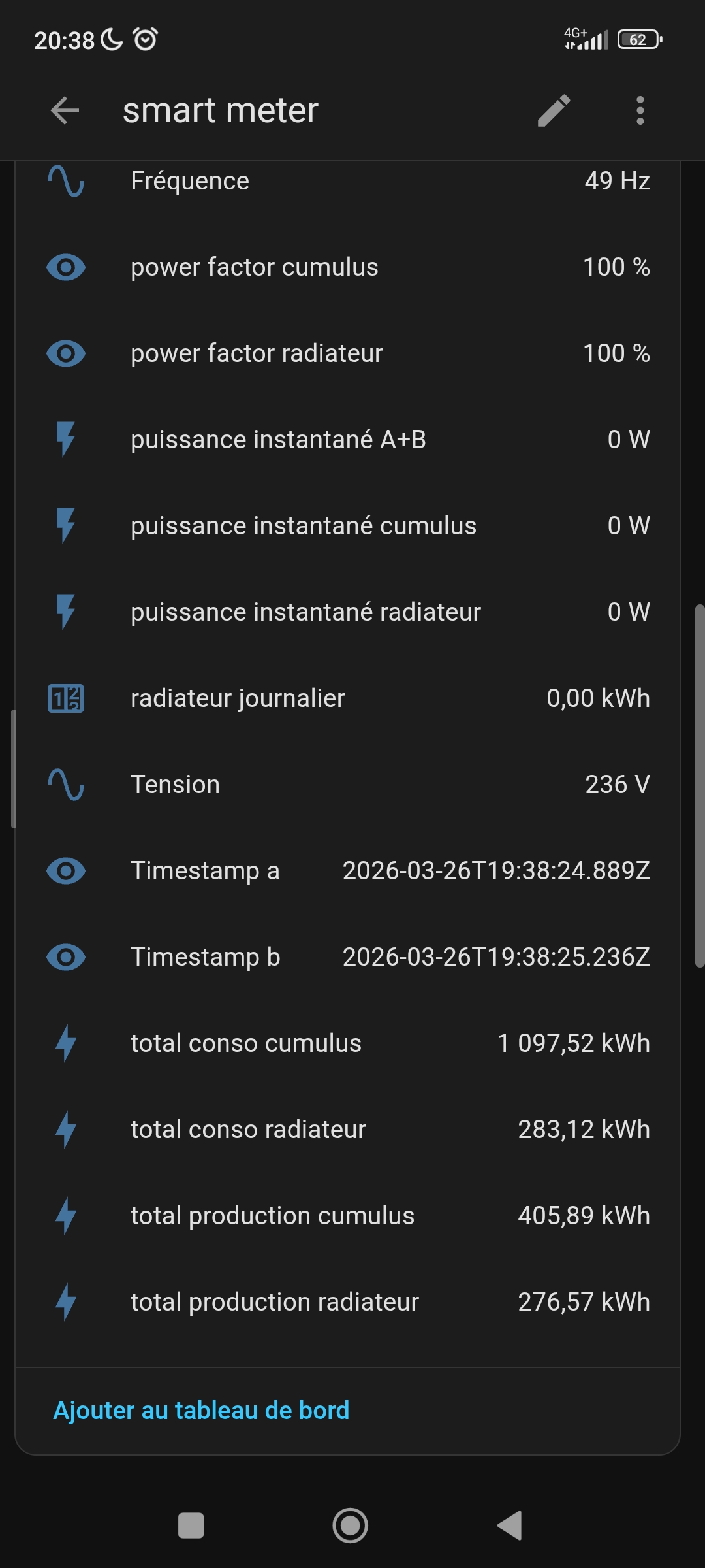

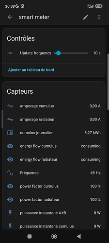

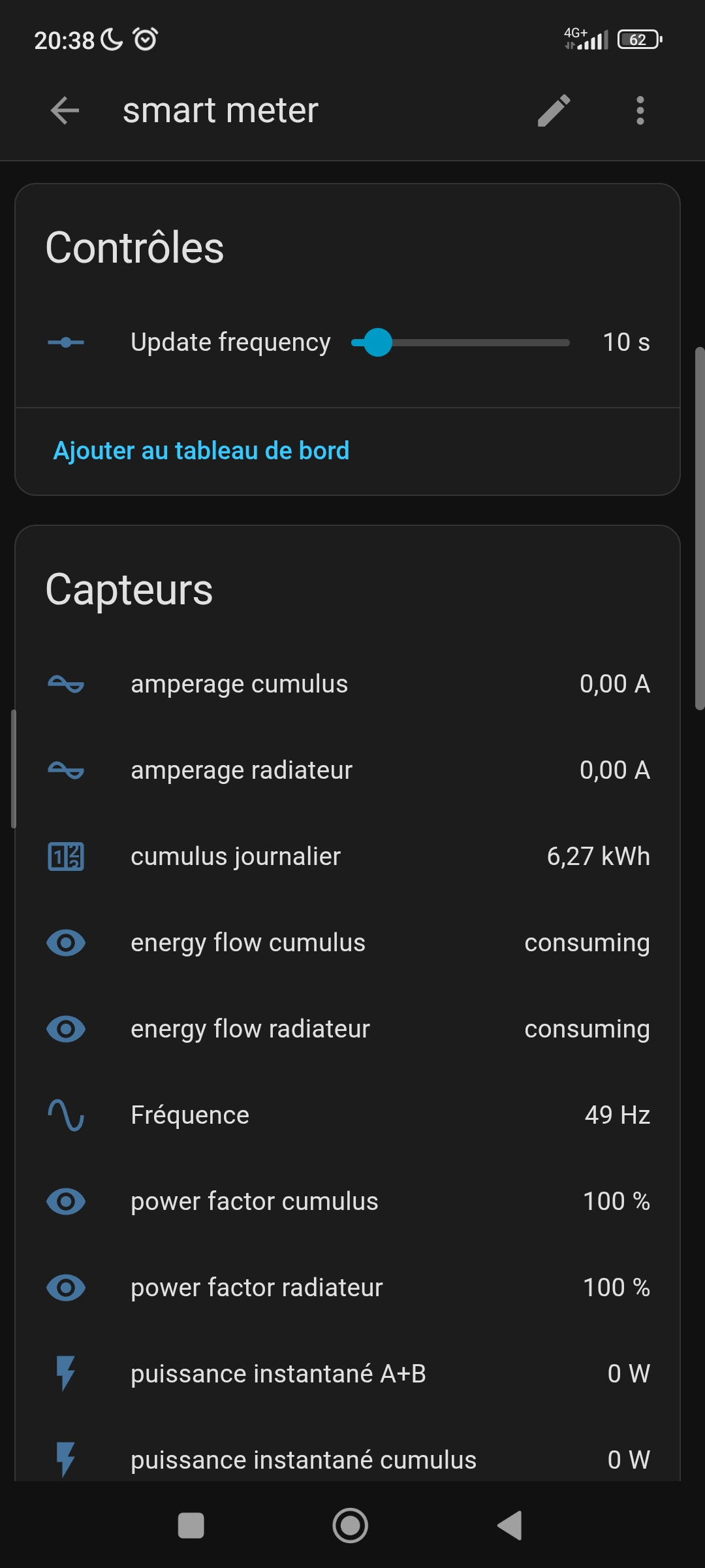

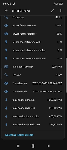

salut si c est le meme module que moi il doit avoir tout ca de remonté dans ha .
