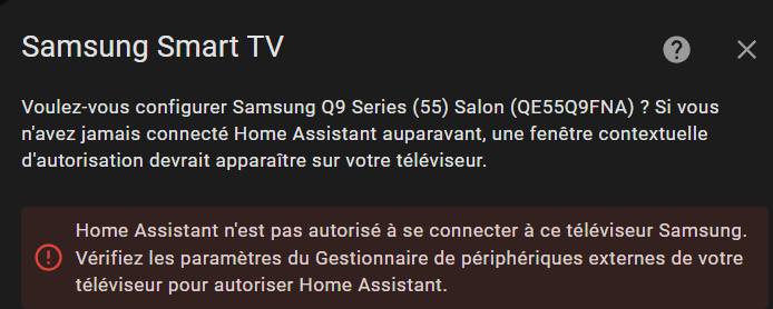

j’aimerais bien faire une règle sur une tv allumé ( tv samsung ) mais le ping ne réagi pas ( il me la donne éteinte alors qu’elle est allumé ) étonnant non ?
je n’ai aucun message sur la tv
la télé ne répond peut-être pas au pings… faut voir s’il y a une option sur la télé.
Pour l’appairage de la télé, peut-être qu’une ancienne tentative pollue la télé, il y a une liste d’appareils connus dans un des menus, peut-être que la vider peut aider.
Sinon est-ce que le réseau local est complexe? Peut-être qu’il faut du routage? Peut-être que les IP ne sont pas les bonnes?
il y a un ping avec une autre box ; ça peut faire un conflit ?
le ping du free Player réagit bien lui …
Normalement Ping n’a pas de conflit.
Mais ça veut dire que tu as une autre Box qui ping déjà la télé et elle répond?
J’ai une QE65Q90TALXXN qui répond bien aux Pings.
effectivement , le temps de basculer totalement sur HA , je garde mon ancienne en//
j’ai une smart tv de samsung … je vais explorer les paramètres
