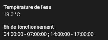

Pour le moment j’affiche de manière assez rudimentaire quelques infos sur le dashboard, je verrais plus tard comment faire plus joli :
Code
  - type: markdown
    content: >
      {% set h1_debut = states('input_datetime.piscine_pompe_h1_debut') %}
      {% set h1_fin = states('input_datetime.piscine_pompe_h1_fin') %}
      {% set h2_debut = states('input_datetime.piscine_pompe_h2_debut') %}
      {% set h2_fin = states('input_datetime.piscine_pompe_h2_fin') %}
      {% set h1_debut = today_at(h1_debut) %}
      {% set h1_fin = today_at(h1_fin) %}
      {% set duration_h1 = (h1_fin - h1_debut).total_seconds() / 3600 %}
      {% set h2_debut = today_at(h2_debut) %}
      {% set h2_fin = today_at(h2_fin) %}
      {% set duration_h2 = (h2_fin - h2_debut).total_seconds() / 3600 %}
      {% set total_duration = (duration_h1 + duration_h2) | round(0) %}
      **Température de l'eau**
      {{ states('input_number.Piscine_temperature_eau') }} °C
      **{{ total_duration }}h de fonctionnement**
      {{ states('input_datetime.piscine_pompe_h1_debut') }} - {{
      states('input_datetime.piscine_pompe_h1_fin') }}  ; {{
      states('input_datetime.piscine_pompe_h2_debut') }} - {{
      states('input_datetime.piscine_pompe_h2_fin') }}
Rien de bien révolutionnaire mais je partage si jamais cela peu aider.
