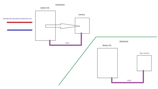

Si tu as 2 fils, tu a la possibilité d’utiliser du courant porteur…
… même si cela n’est pas terrible car il faut un boitier
2 fils 220V, un boitier courant porteur qui porte le RJ45 et tu utilise le 220 pour alimenter ta cam.
avec 2 fils, tu fais tout passer :slight_smile:
je n’ai pas de cable ethernet (rj45) qui arrive au mur…
je dois connecter l’adaptateur 12v/1a qui vient de la camera aux 2 fils qui sortent du mur
mais comment ?
c’est le principe du courant porteur…
le courant porte le signal RJ45 via un adaptateur
en gros tu utilise les fils du 220v pour en faire une modulation qui est démodulée par un adaptateur qui en fait un signal identique au câble RJ45
après, une prise sur les 2 câbles, un adaptateur courant porteur, ton chargeur pour la caméra et le câble RJ 45…

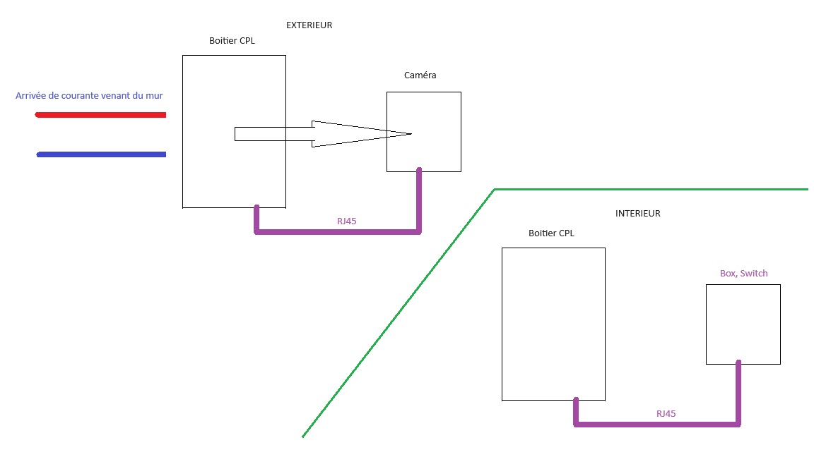

@jcarlier en complément du message de @LeLapinFou
On se moque pas du dessin :joy: :joy:
