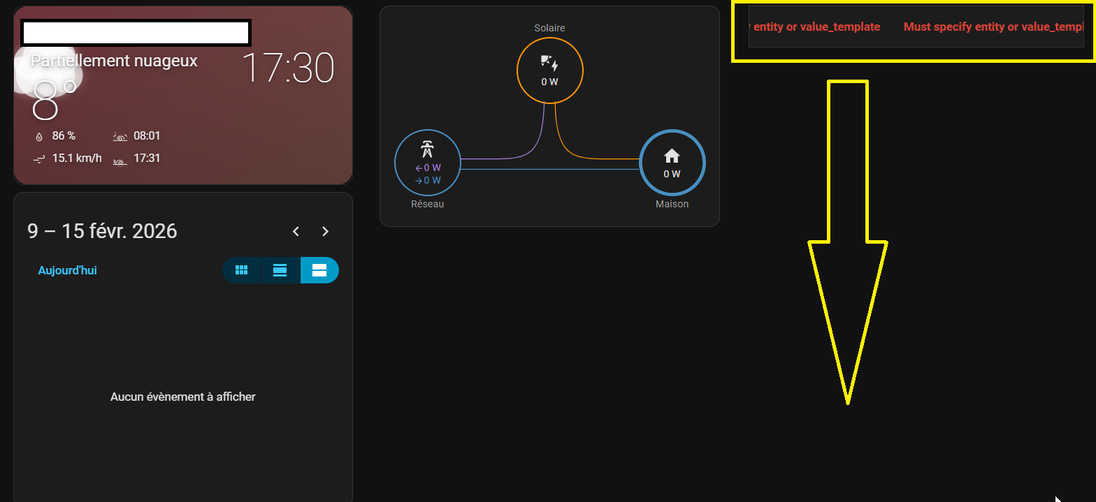

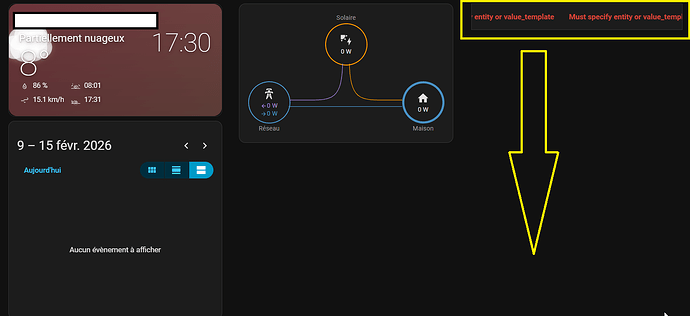

Placement carte sur dashbord
Est-ce que quelqu’un pourrait m’expliquer comment placer le contenu qui se trouve dans le rectangle jaune en bas de la page, mais centré sur les 4 colonnes ?
Merci d’avance pour votre aide !

En sections ? mais ça implique d’ouvrir une autre section pour la mettre en dessous du reste sans doute. Attends d’autres avis, je ne maîtrise pas trop.
A voir éventuellement des empilements de cartes verticales et horizontales, mais vu qu’on ne sait pas trop où tu vas …
si tu veux placer comme tu veux, tu fais de la picture élément, tu gères l’emplacement des cartes avec un style de positionnement.
cdt

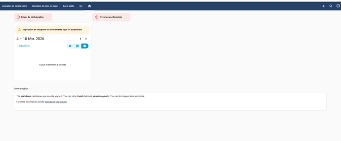

ben c’est quand même pas très compliqué:
exemple:

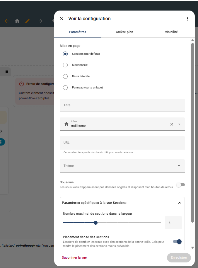

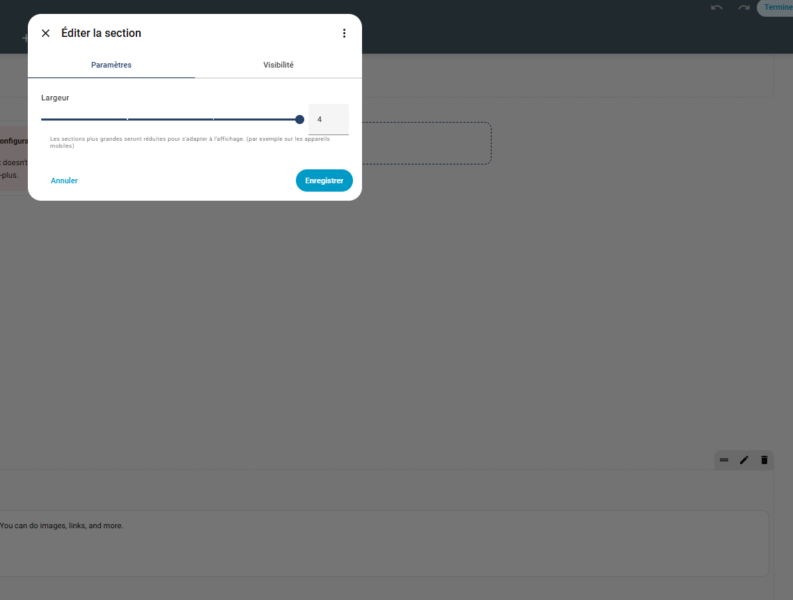

  • tu as les paramètres de la vue en cliquant sur le crayon a coté de l’icone maison en haut dans ton bandeau:
  • et les paramètres de la section en cliquant sur le petit crayon a coté de la poubelle dans chacune de tes sections (tu n’en as que deux, il faut donc en créer une troisième:
J’ai mis largeur 4 du coup…
Et plutôt que de dupliquer tout le dashboard, tu peux dupliquer juste la vue (le code suivant) c’est plus pratique si tu as plusieurs vues…

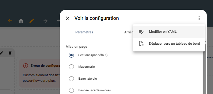

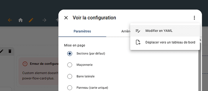

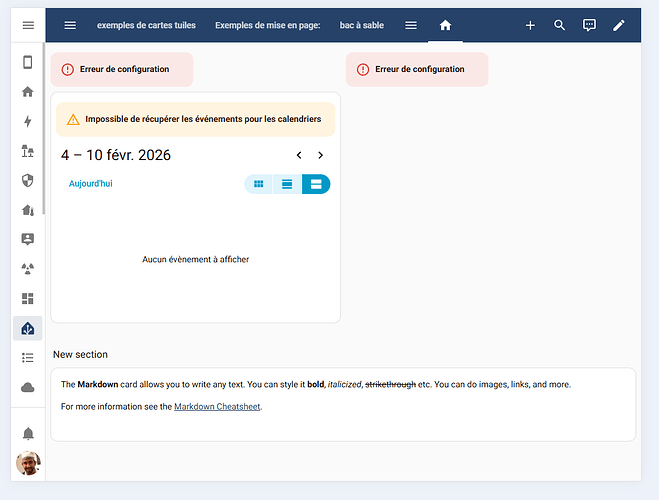

en éditant la vue, puis les 3 points en haut et editer en yaml:

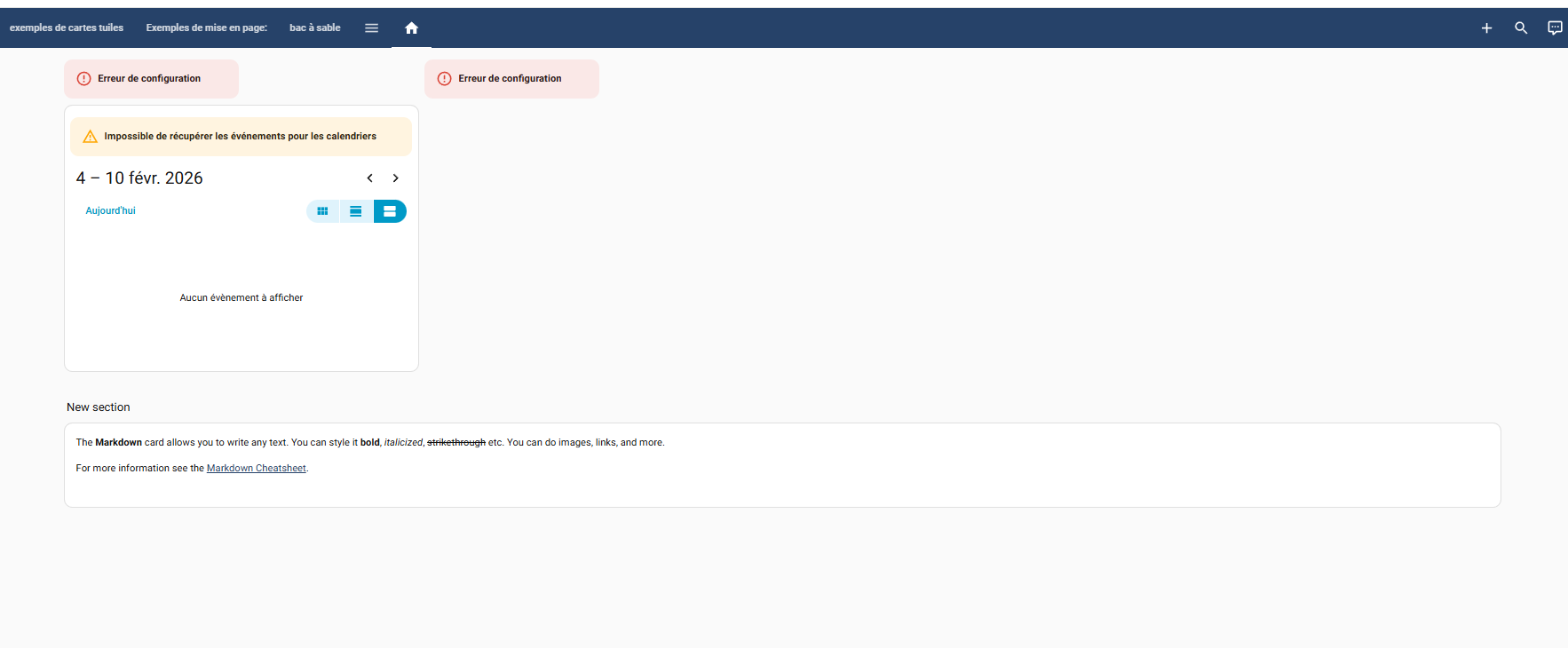

J’ai des erreurs car je n’ai pas tes entités mais ça illustre le résultat (J’ai mis largeur 4, c’est sans doute trop, 2 suffirait en fait):

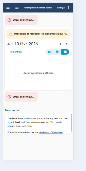

sur mobile ou tablette la section « large » se réduit automatiquement à la largeur de l’écran:
