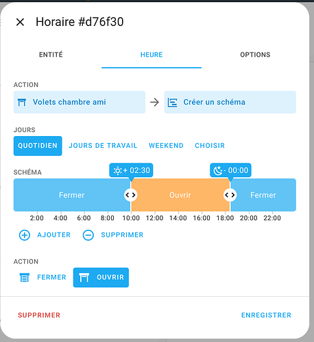

merci pour ta réponse mais je souhaite le mettre directement dans le planificateur et à priori on ne peut l’éditer en yaml.
Désolé, je n’avais pas compris… Tu utilises quoi comme planificateur STP ? il a l’air plutôt sexy !
Je crois que dans le scheduler c’est forcément un choix entre heure fixe OU lever/coucher de soleil (+/-2h)

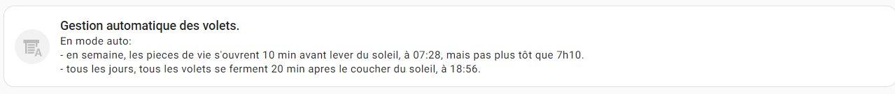

Dans mon dashboard, j’ai une petite carte mushroom template qui rappelle les heures (on peut faire de même avec une carte Markdown si on n’a pas mushroom) :
le code
Carte mushroom:
primary: Gestion automatique des volets.
secondary: >-
  En mode auto:
  - en semaine, les pieces de vie s'ouvrent 10 min avant lever du soleil, à {{
  (as_timestamp(state_attr("sun.sun",
  "next_rising"))-600)|timestamp_custom('%H:%M',true)}}, mais pas plus tôt que
  7h10.
  - tous les jours, tous les volets se ferment 20 min apres le coucher du
  soleil, à {{ (as_timestamp(state_attr("sun.sun",
  "next_setting"))+1200)|timestamp_custom('%H:%M',true)}}.
icon: mdi:window-shutter-auto
multiline_secondary: true
Carte markdown :
type: markdown
content: |2-
    En mode auto:
    - en semaine, les pieces de vie s'ouvrent 10 min avant lever du soleil, à {{ (as_timestamp(state_attr("sun.sun", "next_rising"))-600)|timestamp_custom('%H:%M',true)}}, mais pas plus tôt que 7h10.
    - tous les jours, tous les volets se ferment 20 min apres le coucher du soleil, à {{ (as_timestamp(state_attr("sun.sun", "next_setting"))+1200)|timestamp_custom('%H:%M',true)}}.
