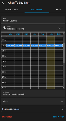

Je veux l’activer à certains moment de la journée seulement, certains jours. Le Schedule semble répondre à mon besoin qui est très simple (activer/désactiver la prise zigbee que j’ai associé à la tablette). J’ai créer un planning mais je ne comprends pas comment m’en servir ensuite :thinking: J’ai lu la doc sans trop comprendre comment intégrer mon planning à une automatisation.
Si quelqu’un a un exemple je suis preneur, merci par avance.
si tu créé un planning (schedule), il y aura une nouvelle entité créée qui sera appelée schedule.mon_planning qui marche comme un capteur binaire, cette entité sera à « on » si tu es dans la plage horaire et à « off » si tu es en dehors.
Donc pour une automatisation, tu peux mettre un déclencheur en fonction de l’état du schedule, et agir s’il passe à on ou off…

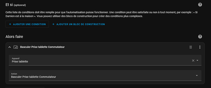

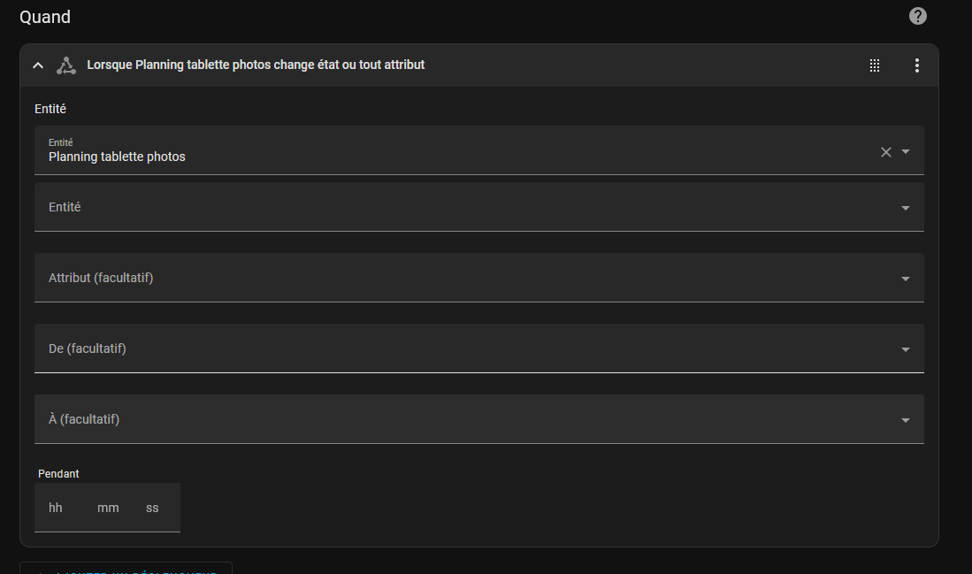

Merci pour ton retour :+1:
J’ai créé l’automatisation suivante, je regarderai à l’usage.
