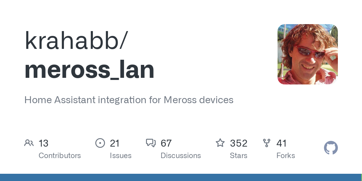

tu as Meross Lan qui fonctionne en local et qui est plus stable que la version cloud.
A installer a partir de HACS.
