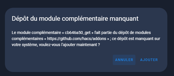

Bonjour a tous
Probleme hier en faisant la mise a jour plantage du HACS et impossible de reprendre la main dessus , le rechargement ne fonctionne pas , la réinstalle non plus
Help me please
