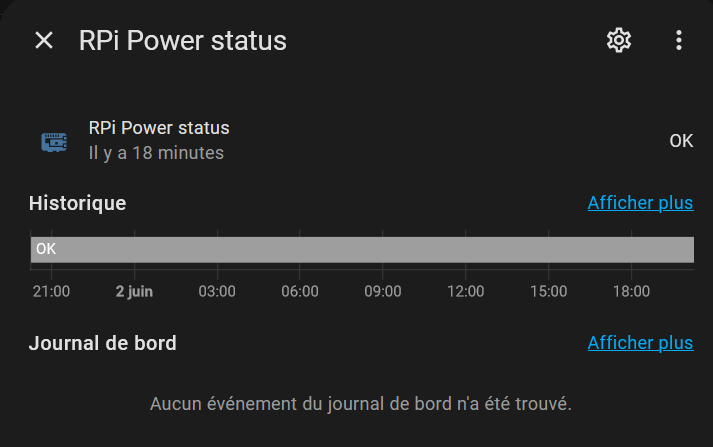

Oui mais ça, ça n’indique pas comment est branché ton SSD (quel adaptateur), pas quel PI, ni les clés dont tu disposes (et leurs branchements). Donc aucune clé ?
En clé, j’ai une clé Zigbee combee et mon SSD est branché grâce à un boîtier externe en USB, je suis sous Raspberry pi 4
Alors installe cette intégration pour vérifier
Laisse tourner quelques temps sans rien toucher voir s’il y a dejà des alertes.
Ok après, j’avais déjà l’add, il ne m’a jamais rien remonté, il est toujours à « OK » j’ai l’historique depuis le 24/05 date depuis que je galère quand j’ai voulu évoluer dans mes manips

ok, c’est plutot une bonne nouvelle alors mais
ça c’est signe d’un arrêt brutal , panne de courant ou défaut alim
Pas cool, il faut voir à quoi ça correspond et essayer de corriger
Et là, étonnant, si la base fonctionne, elle devrait être accessible…
c’est parceque j’ai du redémaré de force homeassistant car il avais planté
