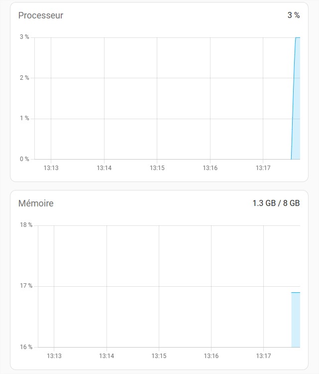

A combien de pourcent est utiliser la mémoire ?
le RPI est OK et branché sur un onduleur (UPS Eaton).
Quant à la mémoire :
J’espere que tu as un pi de compétition
ça fait beaucoup (y compris de trucs pas domotiques)
Un PI4 de 8Gb. Je vais le soulager un peu de :
  • Advanced SSH
  • NGINX
qui ne me servent plus.
Mais bon, il n’a pas l’air de trop souffrir.
