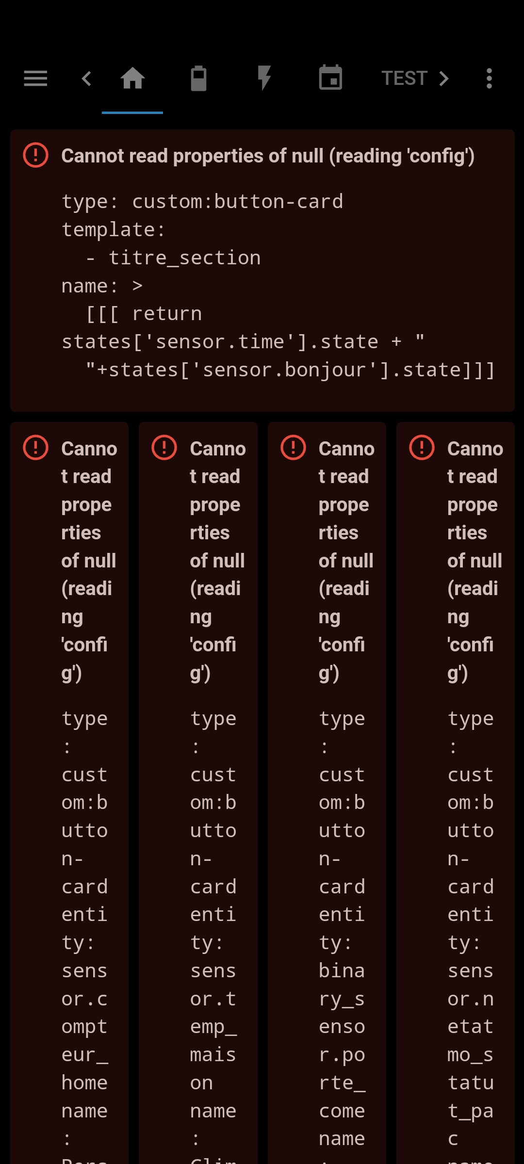

Mon HA a planté hier soir suite à la MAJ Core.
J’ai fais une restauration mais ça n’a pas reglé le probléme, avez-vous une idée ?
Mon fichier config semble correct, pas de changement apparent …
ta regarder du coté de HACS, ta bien la carte button-card installer ?
Pense a regarder les logs, sans ont pourra pas t’aider.
J’ai fais toutes les mises à jour dans HACS et dû reinstaller button-card, tout refonctionne.
