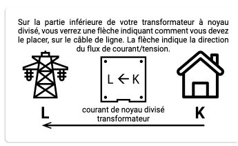

Tu as respecté le sens de passage du courant dans ta pince ampèremétrique ?
Bonsoir oui la pince est installée comme suis:
plaque -------------------> Dijoncteur divisionnaire --------------------------> Réseau
| K–>L |
Voilà ce que je ne comprends pas c’est la valeur changeante de positive à négative
Le schéma que j’ai montré est pour une installation de production électrique solaire.
Dans ton cas, je pense que tu dois mettre la pince comme ceci:
Réseau Enedis → Disjoncteur → Plaque
K → L
Regardes ce post, je crois que tu as le même problème de mesure soit positive/négative…
