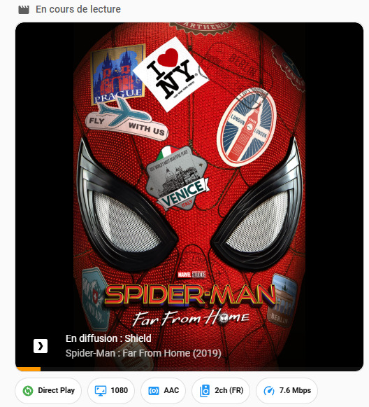

Je m’arrache les cheveux depuis 2 jours pour faire une belle carte qui affiche ce que ma Shield est entrain de lire.
Je suis enfin arrivé à ce résultat :
C’est pas dingue, mais c’est déjà pas mal. Mon problème est que les informations de son ne s’actualise pas si je change de piste audio.
Dans ma capture je suis en AAC 2ch version français, ce qui correspond aux informations au moment je lancer le film, mais si je change pour 7.1 anglais les informations reste sur la piste précédente.
Voici mon code :

Savez-vous comment je peux faire pour que la carte s’actualise si je change de piste audio ?
D’avance merci,
