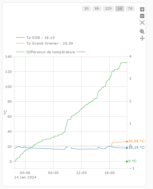

Ha ok. Ça je sais faire. Je pensais que c’était possible en calcul dynamique
Sinon ça va me faire beaucoup de sensors
J’arrive plus ou moins à quelque chose, mais ça additionne au lieu de faire la difference ::`

Je ne pense pas qu’un sensor de plus ou de moins change beaucoup. L’intérêt est que tu pourras le réutiliser pour d’autres scénarios si besoin.
J’ai peut être tord, mais j’ai tendance à créer des sensors séparés dans ce genre de cas, ce qui rend le debuggage plus facile et évite les formules trop longues dans lesquelles il se cache souvent des erreurs de syntaxe :slight_smile:
