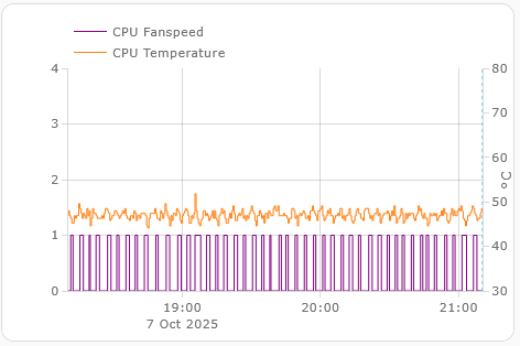

ce qui donne ca:

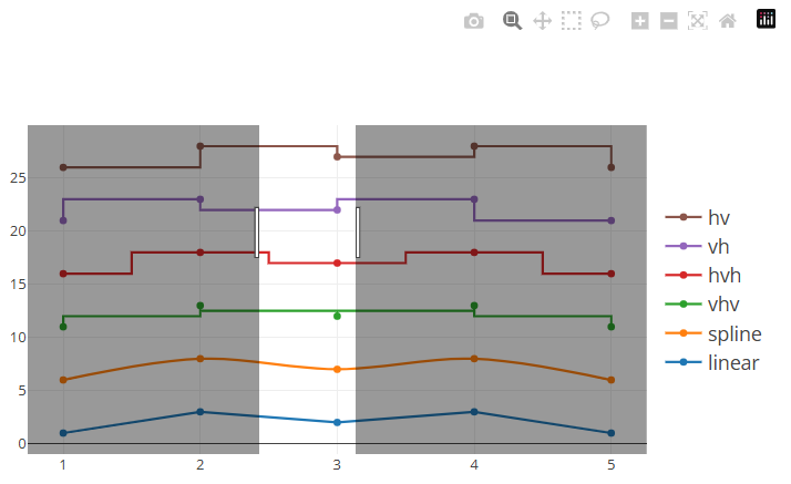

j’ai choisi ‘line charts’
j’ai vu que pour zoomer il faut cliquer sur le bouton zoom, et la un seul doigt suffit pour ouvrir la fenêtre de zoom sur le graphe
ensuite, pour déplacer le graphe horizontalement, il suffit de cliquer sur le bouton ‘translation’, et la aussi un seul doigt suffit.
donc, si on oublie le zoom avec les 2 doigts, comme pour la plupart des applics sur smartphone, ca fonctionne de cette facon sous android 15 aussi (j’ai essaye cet exemple sur mon Android 15, mais aussi la carte sur mon HA, et on s’en sort comme ca) mais le curseur ne fonctionne pas, voir plus haut issue 281.

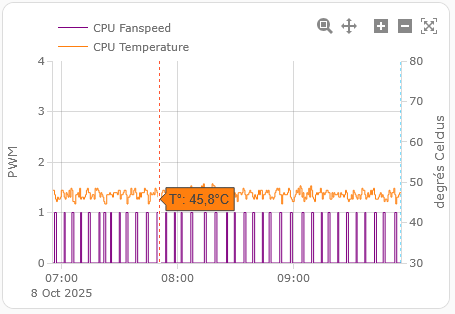

HA sur PC:
sur android, en double tap et maintient, la barre de curseur apparait, mais elle disparait des qu’on releve le doigt.
