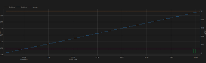

Je souhaite créer un graphique Plotly pour afficher le consommation d’énergie de plusieurs prises.
Mon soucis : je ne peux récupérer sur ces prises que la consommation totale. Ce qui donne un graphique toujours croissant :
Je souhaiterai afficher un diagramme en barres qui affiche la conso par heure par exemple.

ça ne fonctionne pas !
J’obtiens ça :
en bleue la donnée totale (qui ne fait que croitre) et en orange la série avec option delta, qui donne la valeur max !
