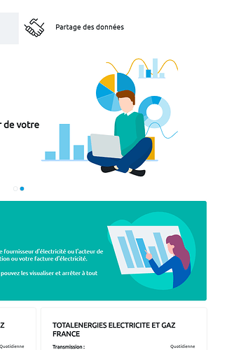

par contre, normal que je ne vois pas le module « linky » sur le site d’enedis malgré ma validation ( je viens de le refaire) ?
Oui, on ne voit rien. Ce sont juste les forunisseurs d’électricité qui apparaisse dans le partage des données.
C’est seulement dans :
qu’il faut activer les deux.

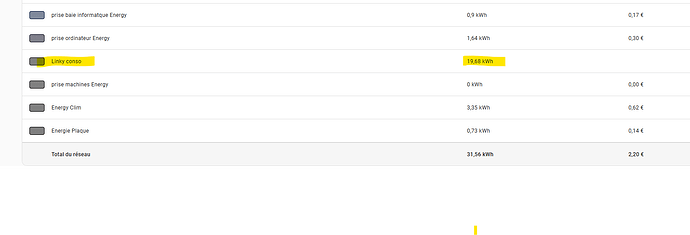

Par contre ce qui me derange , c’est que cela apparait dans la somme des energies :
sauf que c’est le total de la journée , mais là elle s’ajoute, ce qui est completement faux
Y a t’il possibilité que ça soit un genre de total ou alors la faire apparaitre ailleurs, mais là pas logique.
Vous faites comment vous ?
edit :
Je viens de comprendre, c’est moi qui maitrise pas encore HA
Il faut configurer le linky comme reseau électrique et rajouter les appareils dans appareils individuels
donc tout est ok :slight_smile:
