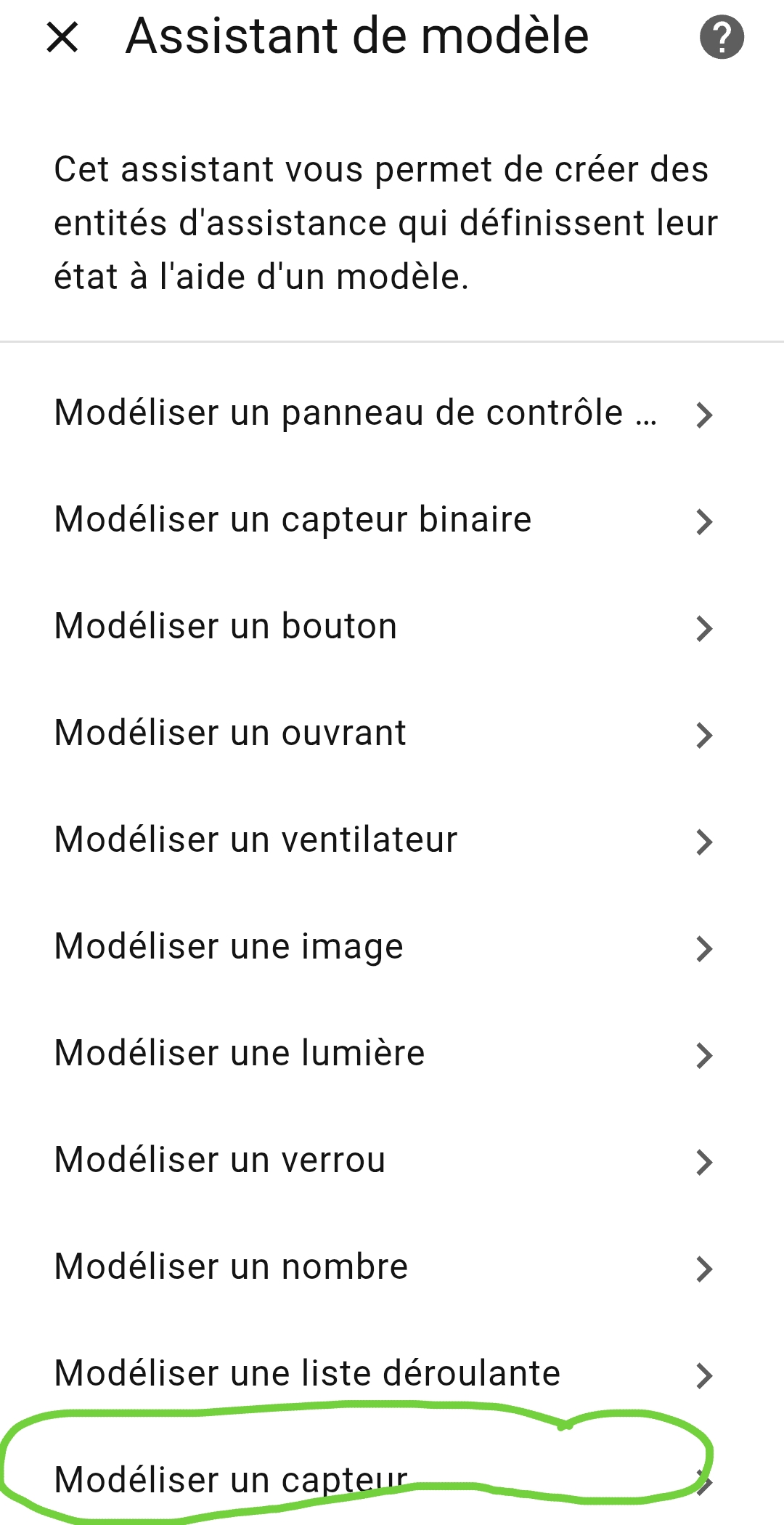

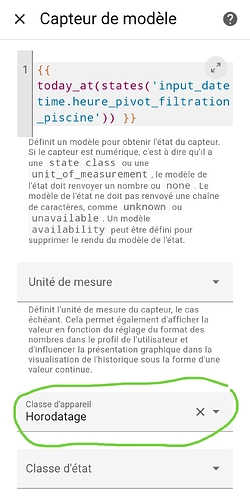

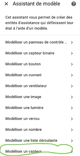

Par contre, je souhaite créer les template via l’interface (pas par un yaml) pour avoir tout dans entrée.
J’ai donc pris entrée, template, modéliser capteur. Puis dans Etat je colle le state
"{{ today_at(states('input_datetime.heure_pivot_filtration_piscine')) }}"
mais ensuite je ne vois pas ce qu’il faut pour que ce soit device_class: timestamp dans Classe d’appareil, mettre Date ou Durée ou autre ?

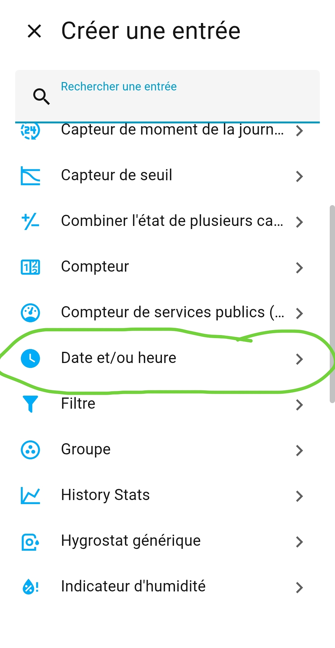

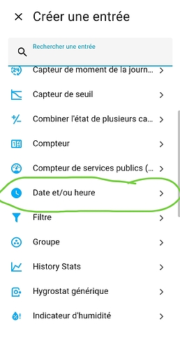

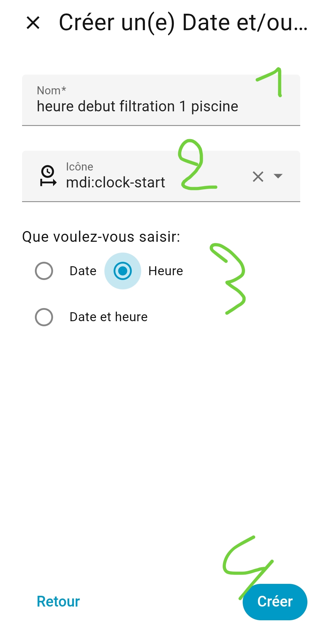

Tu peux les créér a partir de ui
Tu vas dans appareils et services/entités/créé une entrée puis tu sélectionne date et/ou heure
Puis tu rempli les champs
Tu reproduis cela pour les autres input.

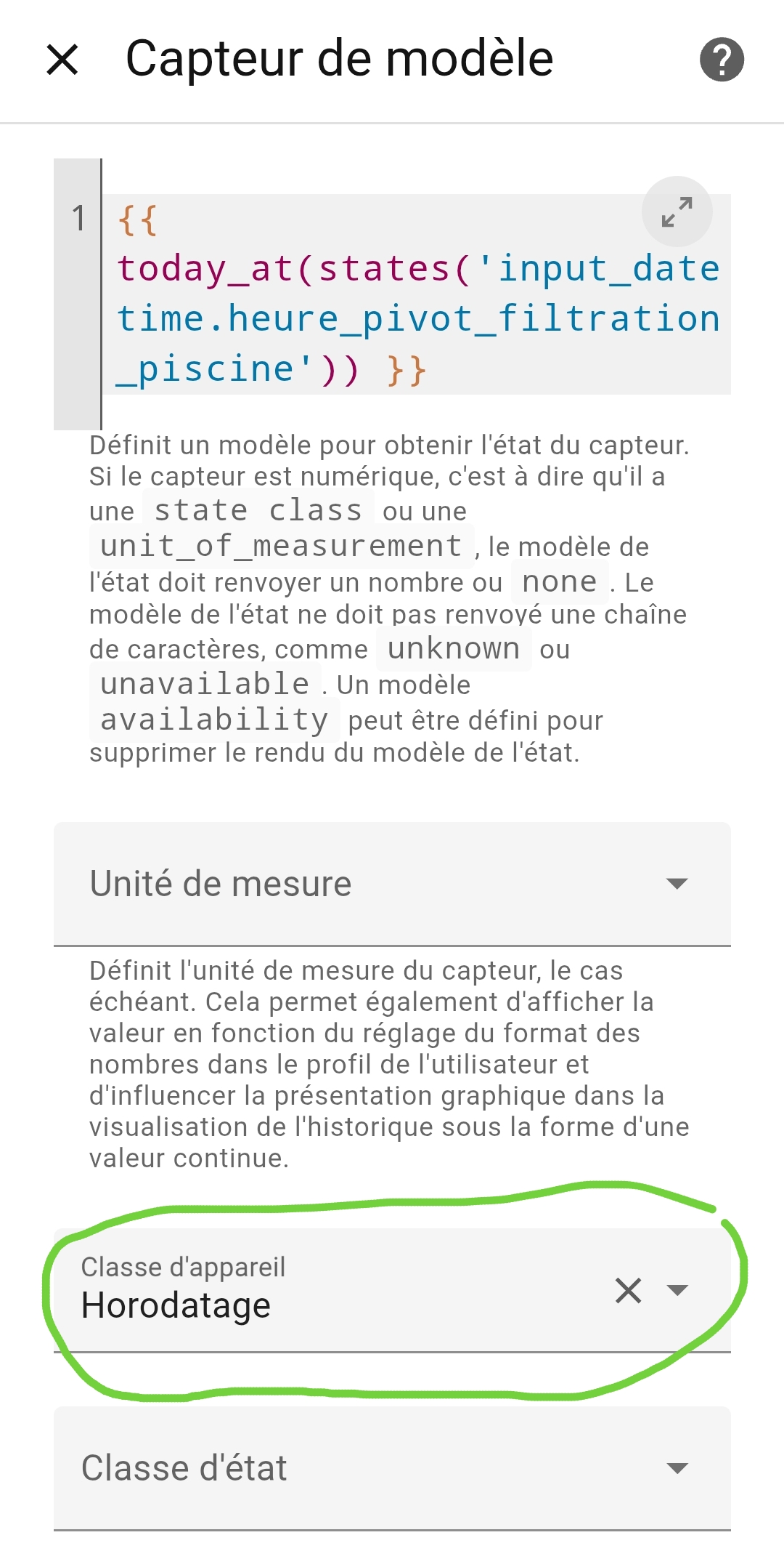

@pascal_ha j’ai fait les deux entrées datetime, c’est pour les deux template que je bloque
template:
  - sensor:
      name: "Heure pivot filtration sensor"
      unique_id: heure_pivot_filtration
      state: "{{ today_at(states('input_datetime.heure_pivot_filtration_piscine')) }}"
Tu as utilisé template et modèle capteur ?
Puis remplir les champs
Je pense que c’est horodatage.

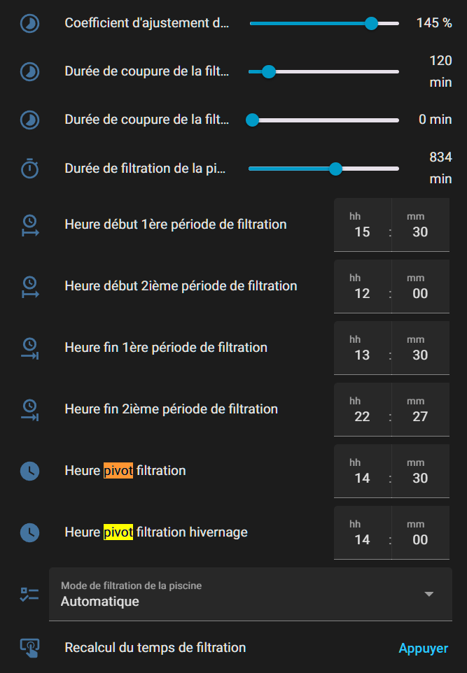

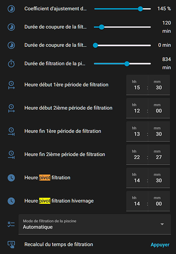

je viens d’installer ta blueprint et ça a l’air de bien fonctionner. Mais j’ai un problème :slight_smile:
En fait, mon capteur de température est dans la ligne de traitement de l’eau… donc si la pompe s’arrête, la température n’évolue pas et va même rejoindre la température de l’air au bout d’un moment.
Penses-tu qu’il serait possible de lancer une recalculation automatique du temps de filtration 30s par exple après que la pompe soit démarrée? ou quelque chose dans le genre… peut-être une recalculation dès que la température de l’eau évolue rapidement. Je donne des idées, savoir si c’est possible.
Merci d’avance, Cyril.
Le calcul de la durée de filtration pour le lendemain se fait tous les jours à l’heure de fin de la 2nd période de filtration. La température pour le calcul est récupérée à ce moment là donc normalement pas un souci
Ok merci. Peux-tu me dire pourquoi il est possible d’avoir une heure de fin du 1er créneau qui est avant l’heure de début stp?
Normalement pas possible. Il faut vérifier les paramètres du blueprint voir si vous n’avez pas mélangé l’heure de début et de fin de la 1ere période.
Oh purée c’était ça, j’avais mis 2 fois la même variable dans 2 paramètres. Désolé
