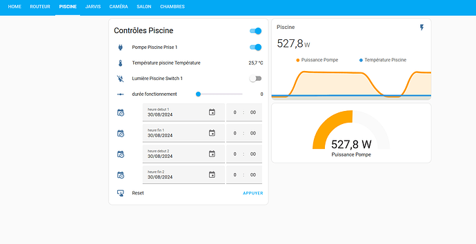

Bonjour a tous je voudrais dire bravo a ce super boulot et partage dans un premier temps .
ensuite si cela ne vous embête pas trop je partage mes fichier car je ne comprend pas ce qui ne marche pas chez moi car j’ai un routeur solaire donc ??
merci pour le coup d’œil par avance .

Dans quel mode est configuré le blueprint ? Courbe, auto ?
Que se passe-t-il quand vous appuyez sur le bouton reset ? Si tout est bien configuré, les heures de début et de fin doivent se renseigner.
sur le bouton il ce passe rien ; j’ai essayer le mode avancer et j’ai des souci aussi . étant novis dans tout ça je comprend pas tout et surtout je ne comprend pas ce que je fait de travers
Pour reprendre depuis le début :
La 1ère chose à faire est de copier le contenu de ce fichier → Entités pour la gestion de la filtration de la piscine (avancé) · GitHub à la fin de votre fichier configuration.yamlpuis de redémarrer HA.
A partir de là, si vous allez dans Paramètres > Appareils et services > Entités et que vous filtrez sur le mot piscine vous devez trouver toutes les entités qui ont été créées.
Si ce n’est pas le cas, il vous faut vérifier les logs de HA et essayer voir ce qui cloche.
Ensuite, il vous faut importer le blueprint : allez dans Paramètres > Automatisations et scènes > Blueprints et cliquer sur importer un blueprint, là coller l’URL suivante : Gestion filtration piscine (avancé) · GitHub
Le blueprint doit apparaitre dans la liste des blueprints. Cliquer dessus et renseigner tous les champs à l’aide des entités précédemment créées puis cliquer sur Enregistrer.
Dans un dashboard, ajouter toutes les entités créés au départ, renseigner le mode de filtration (auto, courbes, etc.), les heures de pivots, le coef de filtration, etc. et cliquer sur le bouton de recalcul du temps de filtration. Les heures de début et fin doivent alors se renseigner. Le pompe doit alors démarrer et s’arrêter en fonction de ces heures.
