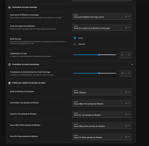

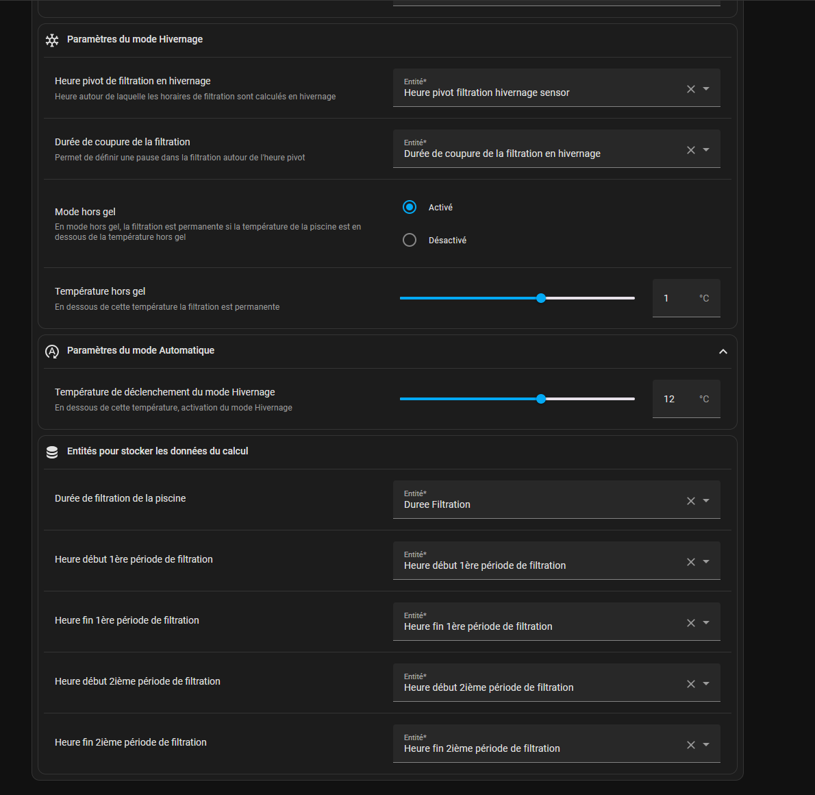

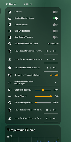

donc voila mon soucis, je pense que mon blueprint ne doit pas focntionner,
ma pompe se met en route tout le temps selon l’heure programme soit de 0h a 5h pourtant la temperature et en dessous de celle mise pour l hivernage…
voila ce que j’ai
merci de votre aide
voici une partie de mon fichier blueprint,« homeassistant/blueprints/automation/mbo18/gestion_piscine_advanced.yaml »
il me semble vide, normal??
merci
j’ai ceci comme erreur??

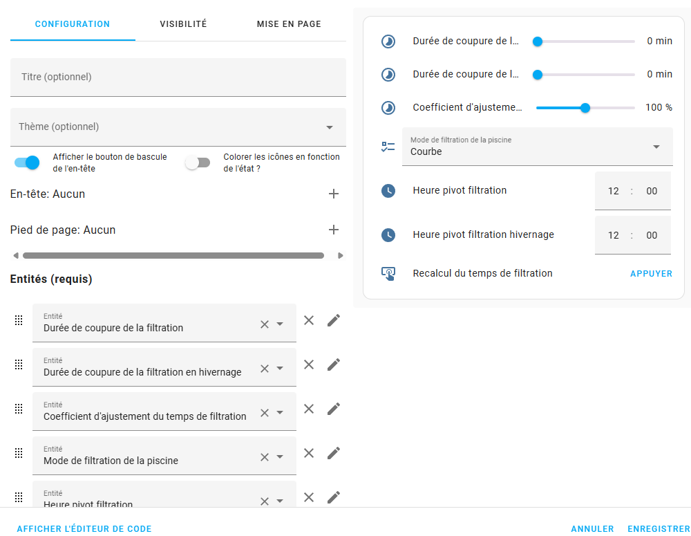

il faut que tu cliques sur ajouter une section, lui donner un titre (exemple : Paramètres)
dans la nouvelle section cliquer sur ajouter une carte, choisir « entités » (avec un S)
Ne pas donner de titre, et choisir chacune des entité à afficher.
