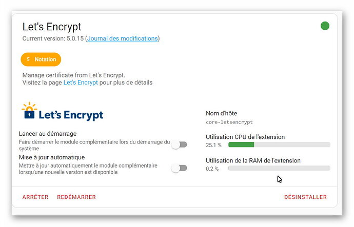

25.1% depuis plus de 8 mn - Ce n’est pas bon signe
Je suis inquiet pour la suite. Help me please !
25,1% de quoi ?
Tu es inquiet par rapport à quoi ?

depuis hier soir c’est sur cet écran, je ne sais pas si c’est ok.
Pas d’évolution en ce qui concerne le loggin local ; j’ai accès avec https://NN.freboxos.fr
Faut voir ce qu’il y a dans le journal de l’add-on. Ainsi que sa configuration
Normalement il n’a quasiment rien à faire à part vérifier 1 fois par jour la validité et le cas échéant renouveler.

Validité pour l’instant est bonne, il est installé d’hier soir
