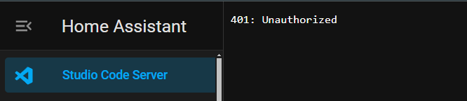

Plus aucun accès aux interfaces web dans HA des addons VS code, Zigbee2mqtt, influxDB, Terminal,

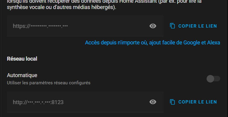

J’ai donc éliminé toutes les modifications, domaine free, duckdns et repasser en http:
mais je n’ai pas pu enlever le certificat et la clé installées car je n’ai plus accès à la page web de file editor ou VS Code !
et il en est de même pour l’accès des interfaces web de Zigbee2mqtt (mes capteurs fonctionnent), InfluxDB, Grafana, Terminal,
Je suis connecté sur HA en http:// :8123

mais la solution était dans celui qu’on oublie, le CACHE du NAVIGATEUR !!!
les interfaces web des addons devaient avoir garder le http: les empêchant de s’ouvrir et mettre http: devant leur adresse ne changeait rien.
Tout vidé et c’est reparti !
