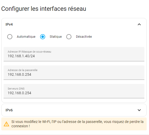

nous avons subit des coupures edf, ce qui arrive rarement maintenant , mais du coup , je me suis rendu compte que mon home assistant était sur une adresse ip aléatoire, automatique …donc en suivant des forums , j’ai été dans paramètres / systeme / reseau / j’ai passé configurer les interfaces réseau en Satique … et ; et ben bim … plus d’accés , sentant le coup venir j’avais fait une copie d’écran avant …
je pense que j’aurais dû changer le /24 !! mais, il c’est l’interface qui me l’avais mis d’office, j’ai ( mal) pené que ce devait etre çà …Bon le mal est fait …

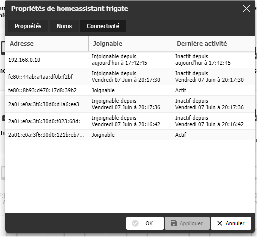

Ma console free me donne des adresses mac … et la bien devinez , j’y comprends rien …
mais il est indiqué toujours en ligne !
pourquoi tu mets pas l’ip 192.168.0.40/24 ?
masque sous réseau 255.255.255.0
passerelle 192.168.0.1
dns 192.168.0.1
oui , bien sûr j’ai mis , mais ca marche pas !

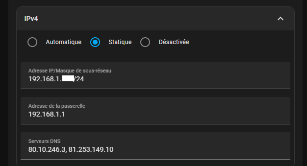

Si je comprends bien, tu as configuré ton HA en 192.168.1.x alors que ton réseau est en 192.168.0.x, et là , tu ne peux donc plus y accéder ?
Oups il y a plus masque sous réseau :sweat_smile:
oui , mais j’ai déjà des esp en 192.168.1.X qui fonctionnent , il y en a une 10ene …
Le /24 c’est le masque :wink:

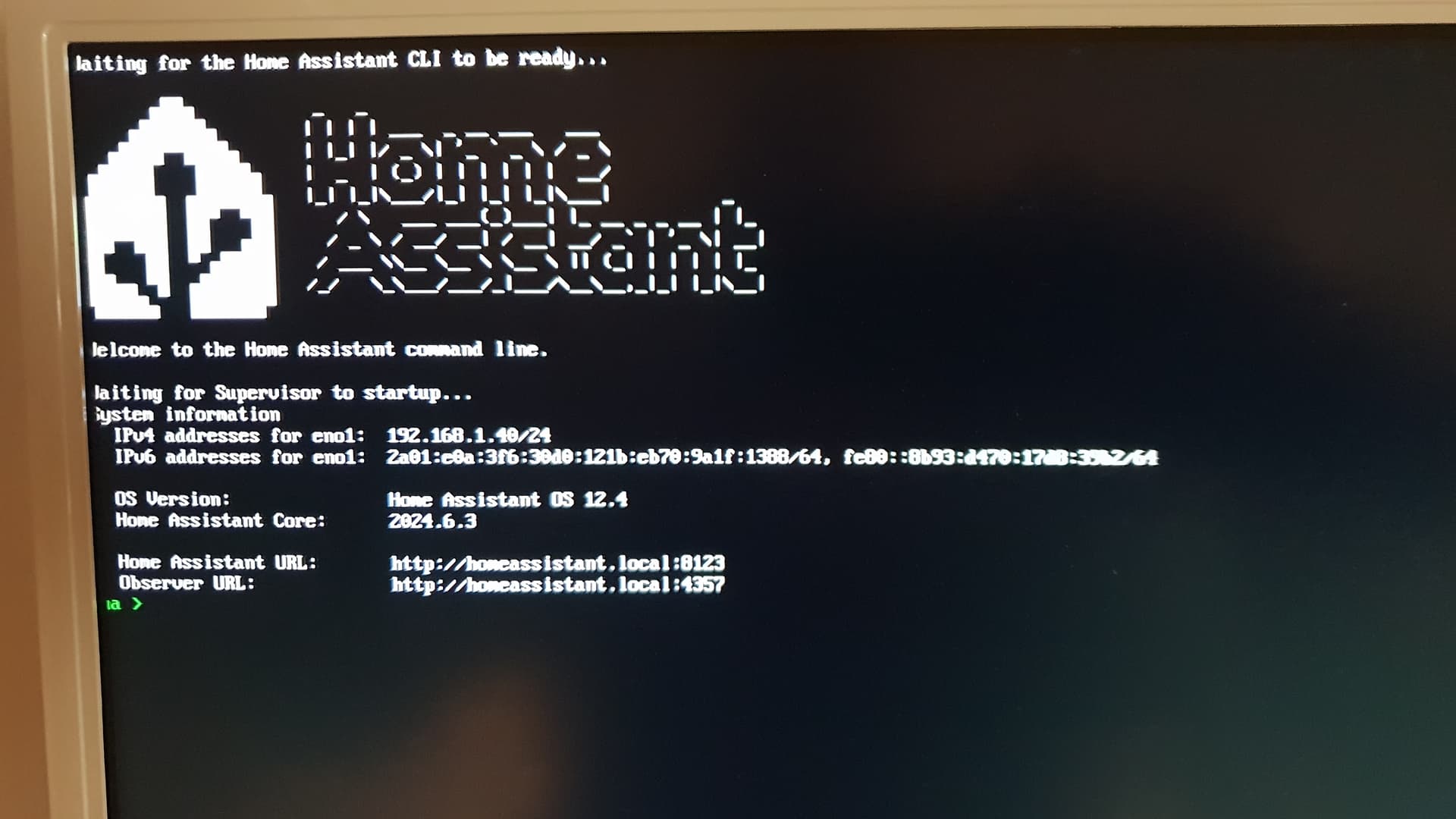

pour info , je l’ai descendu et il est avec moi avec un écran …

Tu as pu brancher ton HA sur un écran ? Oups : oui :grin:
.je cherche un clavier !!.
edit, ecran et clavier branché …

Ou, vu que l’IPV6 est activé et il ne l’a pas modifié , il devrait toujours répondre via le mdns ( homeassistant.local)
j’ai essayé http://homeassistant.local:24/ non plus …

As-tu au moins essayé http://homeassistant.local:8123 ?
