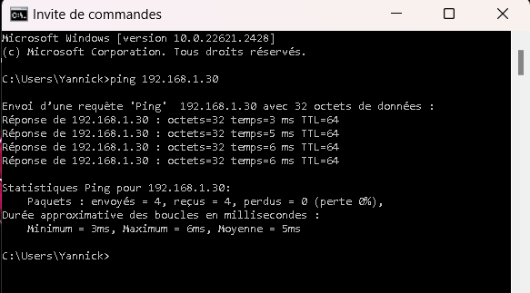

Sinon sous windows : « Invite de Commandes ». Et entrer la commande « ping 192.168.1.30 »
Voici le résultat:

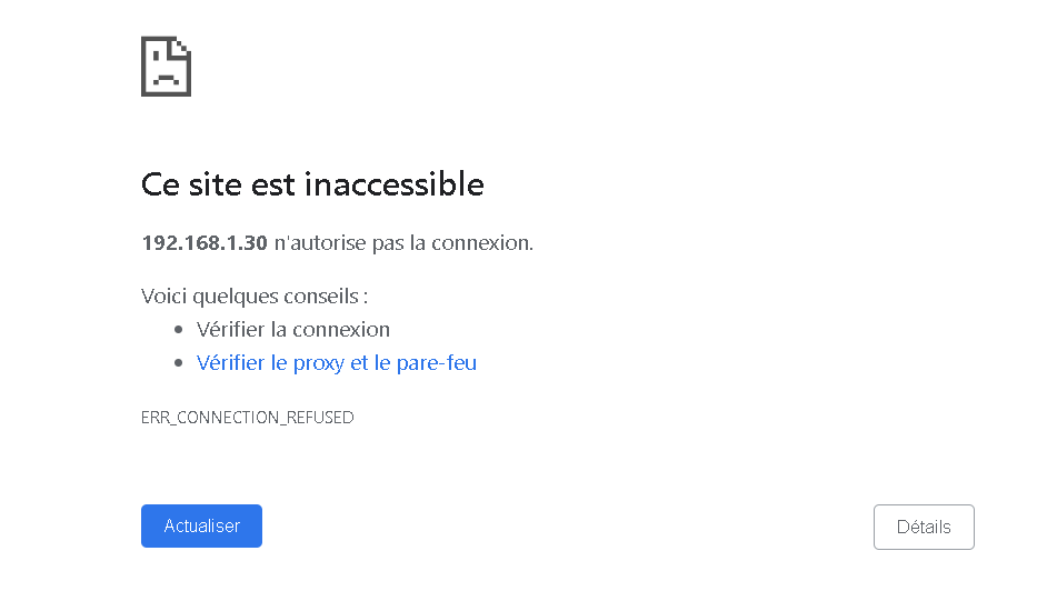

Pour les 2 essais en Https et http même résultat:
La machine est bien là car la connexion est refusée.

Si ton IP répond au Ping en lical et que tu est sur que c’est bien ton HA qui est au bout, il devrait répondre, même si tes Port forwarding ne sont pas configurés dans ta BOX
