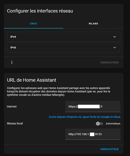

J’ai un souci que rencontre visiblement beaucoup de monde, mais je n’ai pas trouvé la solution à mon problème. Je me permets donc d’ouvrir ce sujet.
Pour mon accès à home assistant de l’extérieur j’utilise DuckDns et Nginx. Tout fonctionnait parfaitement bien jusqu’à dimanche. Ce jour, j’ai fait un « reset » de ma box Bouygues. Je pense que ce « reset » est la cause du problème. Depuis je n’ai accès à HA que depuis mon réseau local.
Dans les Paramètres/réseau est affiché « accès externe désactivé ». Et si je rentre je n’ai évidemment pas accès
au champ URL pour saisir l’adresse https://nondedomaine.duckdns.org.
Les journaux de Nginx et Duckdns sont normaux. J’ai saisi à nouveau la règle de redirection de port 443–>443 en inscrivant bien l’adresse IP de l’équipement sur le réseau local.

Tes adresses ext/int son bien indiquaient dans la partie réseau ?
Citation
Je n’ai pas accès à ces parties (cf. images sur premier message)

Si tu n’as pas accès à la partie URL de ton HA c’est que le compte que tu utilises pour te connecter à HA n’est pas en Advanced Mode.

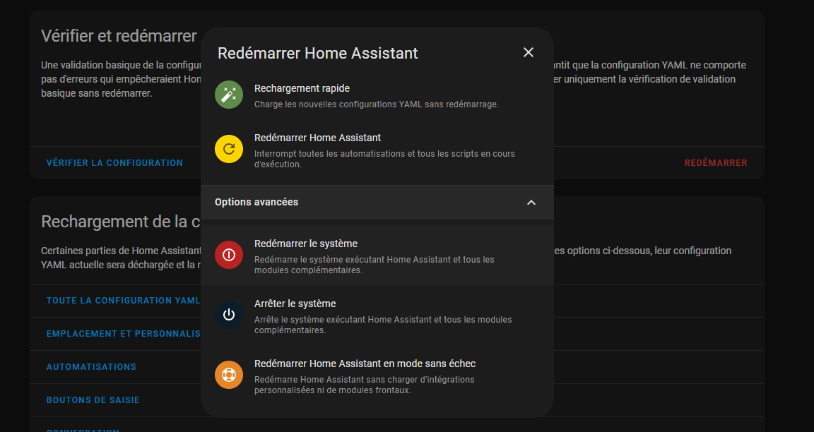

Tu as redémarré complètement HA ?
pas un simple redémarrage.
Ok, merci. Effectivement j’ai récupéré le menu et pu saisir l’adresse domaine.duckdns.org.
Par contre ça ne fonctionne toujours pas. Sur le smartphone c’est une erreur et sur le PC c’est redirection vers l’interface de gestion de la bbox :frowning:
Oui j’ai redémarré complétement le sytème.
