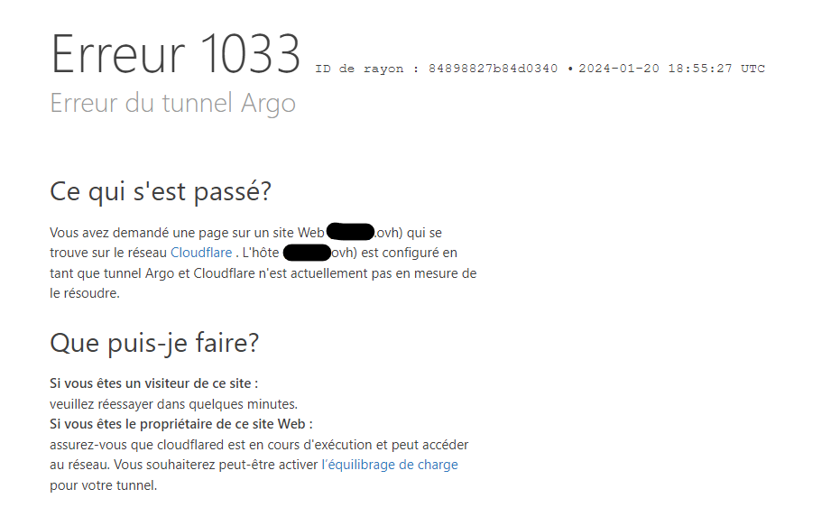

Plus d'accés via extérieur Cloudflaire
depuis aujourd’hui j’ai un problème je ne sais pas pourquoi je sais juste que j’ai un problème de tunnel avec Cloudflare.

as-tu quelque chose dans les logs cloudflared ?
Bj
le coup classique , est tu sur que ton addons/module est bien démarré ?
Désolé pour la réponse tardive, je pense que ça venait de Cloudflare parceque j’ai de nouveau le tunnel qui est OP.
j’avais supprimé dans mon config.yaml les lignes concernant
ssl_certificate: /ssl/fullchain.pem
ssl_key: /ssl/privkey.pem
dans l’optique de tout réinstaller avec cloudflare et Let’s encrypt mais j’ai de nouveau accès à tout.
j’ai accés en https://site.ovh, j’ai accès à http://homeassistant.local:8123 mais aussi en http://site.ovh donc j’ai un soucis. par contre plus de message d’erreur ou autre dans cloudflared.
A voir.
je vais rajouter de nouveau les ssl pour voir ce que ça donne.
EDIT: ça plante de nouveau, je vais refaire la procédure avec let’s encrypt je pense
