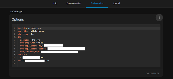

Oui, dans le fichier configuration.yaml, il faut le chemin /ssl/ :
http:
  ssl_key: /ssl/privkey.pem
mais pas de chemin /ssl/ pour la configuration de let’s encrypt.
c’est ce que je dit avoir fait au message 14
Ca c’est ta configuration de let’s ecrypt en vue YAML. Ne pas le mettre dans configuration.yaml de HA.
dans le configuration.yaml de HA tu n’as que ces lignes a mettre:
http:
popo
tu veux dire que je n’ai pas avoir ces lignes dans le configuration, juste les dernière lignes

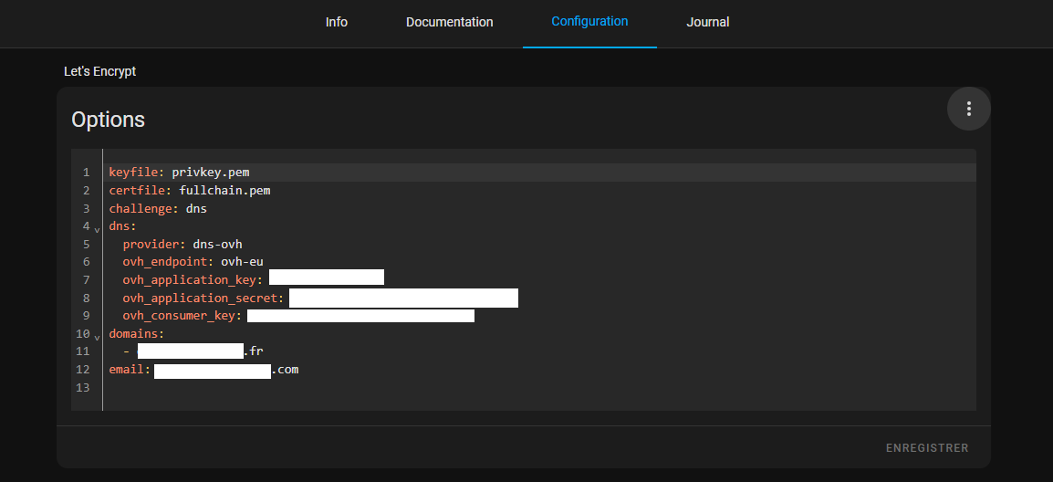

# confi pour letsencrypt
email: xxxxxx@free.fr
domains:
 - xxxxxxx.freeboxos.fr
certfile: fullchain.pem
keyfile: privkey.pem
challenge: http
dns: {}
# faut ajouter ça en plus pour letsencrypt
# TLS with letsencrypt add-on
# mais on va faire attention ça a planté HA la dernière fois
http:
  # server_port: 443
OK ?
Oui, ça n’a rien à faire dans ton configuration.yaml
tu as juste besoin de ca :
c’est ce qui est dit dans la doc :wink:

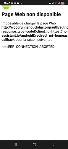

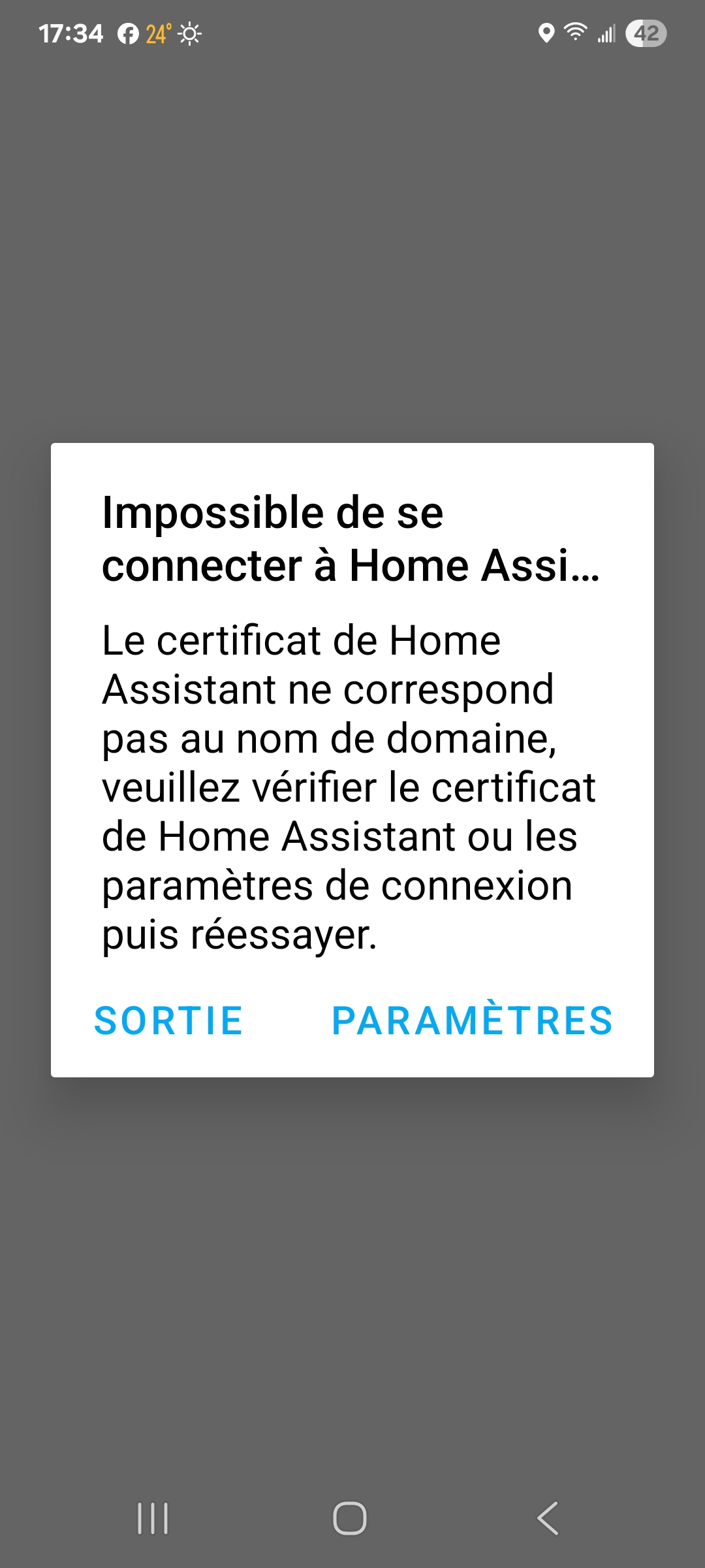

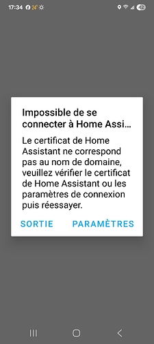

le serveur de vérification ssl voit toujours pas le nouveau certif
et avec l’apps HA dans Android j’ai toujours ce message d’erreur ? ce qui je pense doit expliquer que je ne peux me connecter

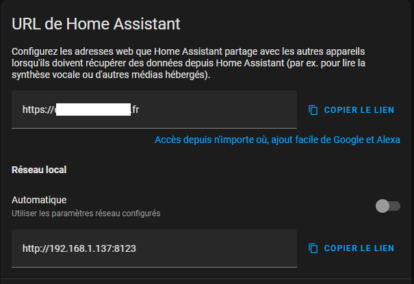

Comme tu es en HTTPS avec un nom de domaine pour les certificats, tu ne peux passer que par ce nom de domaine pour te connecter sur l’application.

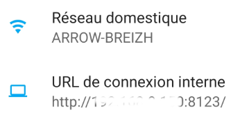

je sais pas si ca fonctionne avec l’ip locale, mais il te faudrait mettre en URL de connexion interne https://192.168.x.x:8123/
d’après ta capture tu est en wifi et non 5G.
le mieux pour être en http en locale et https en externe et de passer par le module complémentaire NGINX Home assistant SSL Proxy.
sinon tu as configurer comment la partie dans paramètres / système / réseau ?
je suis avec NGINX Home assistant SSL Proxy, si tu ne l’utilise pas, il faut mettre en réseau local https://192.168.x.x:8123
bouhh trop de sujets …
la copie d’écran n’est pas la bonne , mais je fais bien les tests en GSM pas en wifi

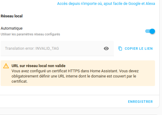

ensuite j’avais signalé mais je ne sais pas ou que je ne pouvais renseigner les valeurs réseau en http avec l’IP locale dans HA
décoche l’option et rentre-la manuellement
j’ai fais 20 fois car je suis un peu C… mais cela ne veux pas !

Puis dans l’application, vire le réseau domestique et l’url de connexion interne. Laisse que l’url de home assistant avec ton nom de domaine.
refais un test en wifi et 5G.
bien gentil de continuer à m’aider !!
j’ai viré le réseau interne , du coup je ne peux modifier l’URL interne .

le message est un peu différent pour le certificat là il indique une erreur de négociation ssl

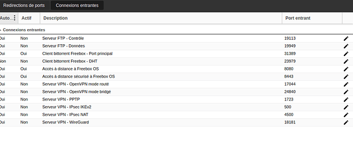

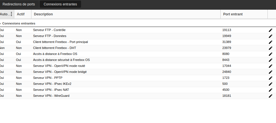

tu as bien le port 8123 vers 8123 sur l’ip de HA ouvert sur ta box ?
AH ok , je pensais que c’était dans l’apps qu’il y avait cette option
OHH que oui ce port est redirigé de 443 vers 8123
mais je n’ai pas de 8123 vers 8123
je viens d’ajouter mais pas de chgt
ce qui est bizarre c’est que cela n’apparait pas là ?
