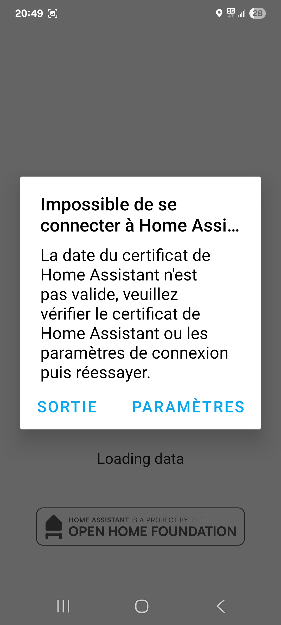

depuis cette aM , plus de connection à HA depuis mon smartphone avec une adresse IP externe et l’apps HA sous android

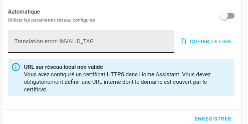

J’avais un souci de certificat , j’ai relancer letencrypt et voulu vérifier les paramètre dans HA et je me retrouve avec l’impossibilité de rentrer la valeur de l’URL interne , je me dis que c’est pas grave puisque là je vais utiliser l’URL externe avec le DNS free mais ?
mais Grrr je ne peux plus aussi me connecter depuis le smartphone avec le wifi ( donc sur le reseau local !!

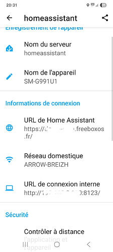

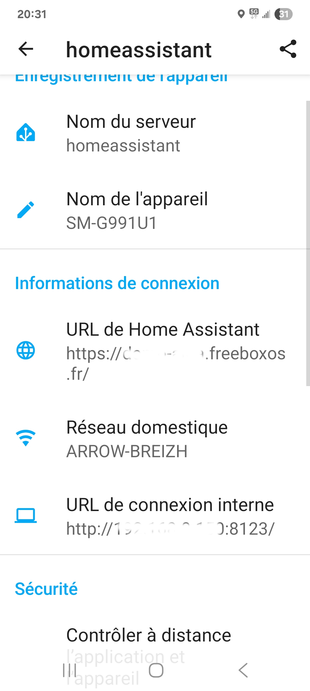

voici ce que j’ai comme paramètres pour android je ne vois pas ou est le problème ?

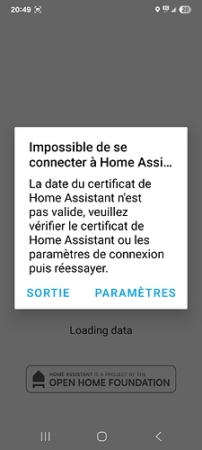

et ceci lors de la première connection ?

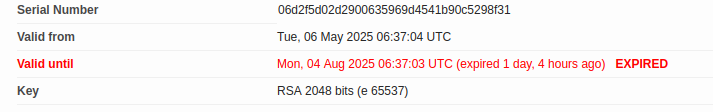

EDIT il me dit que la date du certificat est 04/08 expired !

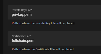

Dans le module let’s encrypt, il faut configurer comme telle pour les certificats:
keyfile: privkey.pem
certfile: fullchain.pem

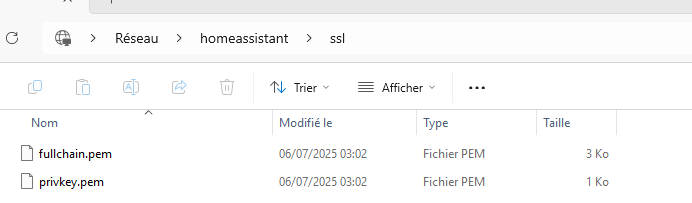

il les met automatiquement dans le dossier /ssl/.

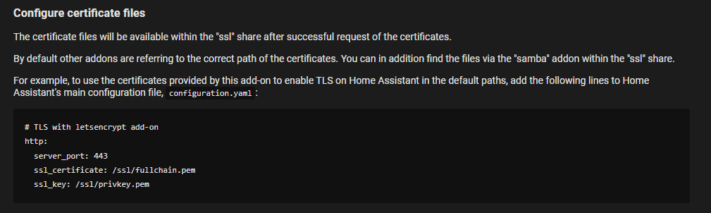

Citation
Configurer les fichiers de certificat
Les fichiers de certificat seront disponibles dans le partage « ssl » après une demande réussie.
Il ne parle pas de mettre le chemin du dossier ssl pour les certificats dans la doc.

et mes certifcats ce mettent bien automatiquement dans le dossier SSL
J’ai ceci maintenant :
UI de letencrypt
et dans le yaml

Tu as relancé let’s encrypt pour bien créer les certificats dans le rep SSL ?
edit:
oups, mais en YAML, tu as toujours les répertoires définis :
chez moi en YAML ( je passe par OVH ):
challenge: dns

Non, rien dans la doc, ne mentionne qui faut mettre :
certfile: /ssl/fullchain.pem
keyfile: /ssl/privkey.pem
c’est dans le configuration.yaml, qu’il faut le mettre, c’est tout :
