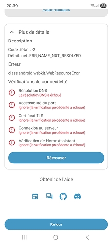

Bonjour Impossible de ce conecter sur l'app jai besoin d'aide jai aucune erreur dans les log

Même sans logs, tu as les infos : => résolution DNS impossible.
Ton domaine ne marche pas (pas encore ?) ou bien tu t'es trompé dans le nom
Jai réussi a conecter app ha en mettant d'abord l'adresse ip du serveur ha puis j'ai ajoutée l'URL et maintenant sa marche jai pas compris ou etait le problème mais c'est réglé vraiment merci pour votre aide
En mettant directement l IP tu n'as plus a dire a ton routeur de resoudre le nom, tu lui indique directement où il doit aller.
Verifie bien que l'IP de ton ha est fixe, comme ça tu n'auras rien a rechanger.
