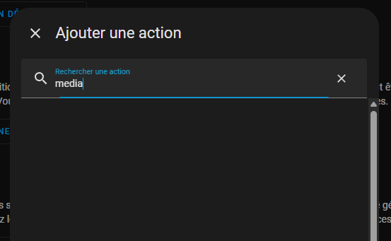

Le « problème » que j’ai c’est que si je vais dans automatisation ou script et que je cherche les actions liées au media je n’ai plus rien :frowning: .
media
Edit : Ok le problème vient certainement de l’intégration SONOS en fait, j’ai une erreur.
Il faut que je trouve quoi maintenant
