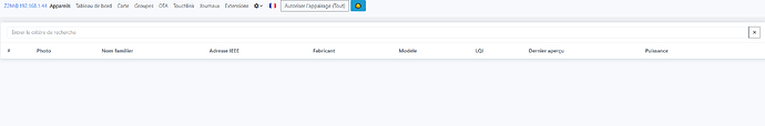

depuis le passage à Z2MQTT 2.2.1 plus aucun de mes appareils zigbee n’apparait dans la page Z2MQTT
a part ca tout semble bien fonctionner (mes switchs, sonde et autre capteurs fonctionnent. Ca remonte même un besoin de MaJ de mes sondes SONOFF SNZB-02D

oui et c’est pareil sur mon téléphone via compagnon
quand j’essaye d’affiche la carte pareil aucun périphérique

ca semble venir d’un peripharique nodon SIN-4-2-20_PRO
Essaie de le réintégrer sans le supprimer. Il semble ne pas arriver a récupérer la version.
en effet le nom/modele avait des pbs
je viens de faire une demande ‹ d’interview › et le nom est revenu correct.
puis repassage en 2.2.1 et bingo ca marche !
il me reste plus qu’a faire mes MaJ via OTA (avec une alim pour ne pas fusiller mes piles)
merci
J’ai exactement le même problème suite à une restauration mais il est possible que son origine soit dans la mise à jour plutôt que la restauration.
Qu’appelle-tu ‹ demande d’interview › et comment la fais-tu ?
Tu appuie sur le bouton bleu avec le point d’interrogation dessus en bas à gauche.
Le problème c’est que toutes les pages de Z2M sont vierges dans mon cas…
Il faut revenir avec l’ancienne version de z2m, tu vérifie tous les noms si pas ok tu fais une demande d’interview, puis tu upgrades z2m
