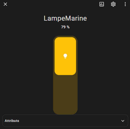

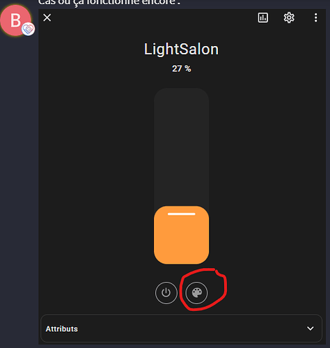

Avant la dernière mise à jour [2023.3.1], l’interface de pilotage des ampoules me permettait de régler l’intensité et la couleur d’une ampoules Zigbee, dans la même fenêtre, c’était bien pratique, j’ai installé la version 2023.3.1 et pour certaines ampoules je ne peux que les allumer ou les éteindre.
Cas où ça fonctionne encore :
Mais pour la majorité des ampoules je n’ai que ça, allumer / éteindre :
Avez-vous le même constat ?

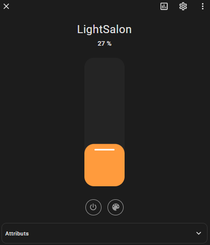

Salut…
clique là
Bonsoir @Pulpy-Luke
Oui celui là fonctionne mais pour beaucoup d’autres je n’ai pas les boutons intensité / couleur comme sur la 2ème capture !
Bob
Compare les cartes, ça doit être une option à activer
