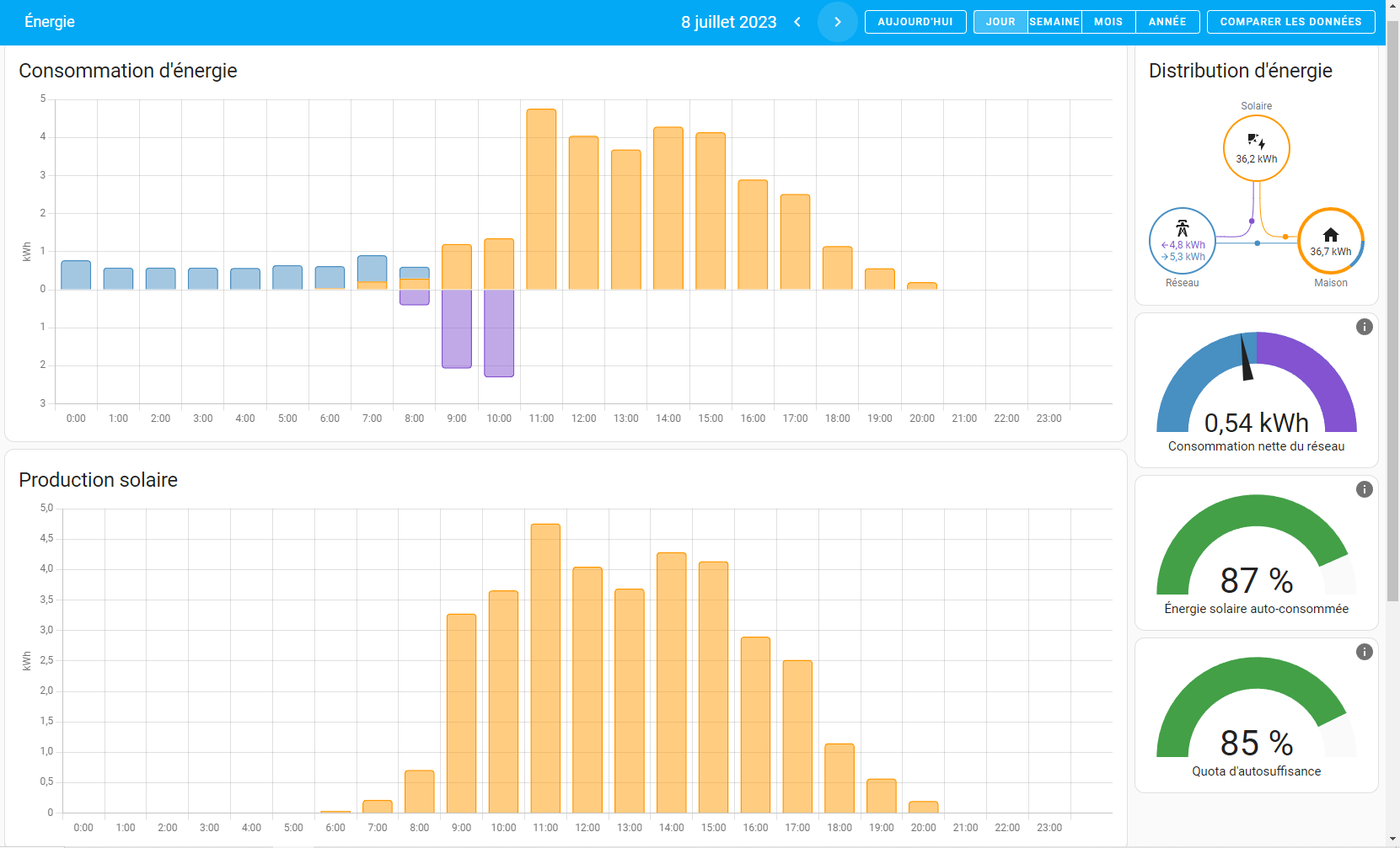

Depuis le 08 juillet dernier vers 11h00 je n’ai plus de remontées d’information sur la consommation d’énergie depuis mon compteur Linky par le module zLinky de Lixee :

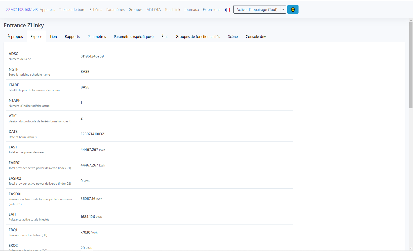

J’ai supprimé l’appareil et l’ai réappairé par z2m mais rien ni fait. Les journaux de z2m montrent que des informations sont bien transmises par le zLinky :
Info 2023-07-14 09:57:40MQTT publish: topic 'zigbee2mqtt/Entrance ZLinky', payload '{"active_enerfy_out_d01":36067.16,"active_power":0,"active_power_max":1460,"active_power_ph_b":0,"apparent_power":0,"available_power":9,"average_rms_voltage_meas_period":234,"current_date":"E230714095628","current_index_tarif":1,"current_price":"BASE","current_summ_delivered":44467.267,"current_summ_received":1683.819,"current_tarif":"BASE","current_tier1_summ_delivered":44467.267,"current_tier2_summ_delivered":0,"drawn_v_a_max_n1":1980,"injected_active_load_n":2050,"injected_active_load_n1":498,"injected_v_a":2385,"injected_v_a_max_n":2650,"injected_v_a_max_n1":3550,"linkquality":252,"message1":"PAS DE MESSAGE","message2":"","meter_serial_number":"811961246759","power_threshold":9,"reactive_power":20,"reactive_power_ph_b":29709,"reactive_power_ph_c":31563,"relais":0,"rms_current":12,"rms_voltage":236,"site_id":"**************","software_revision":2,"status_register":"003A4301","total_reactive_power":-7030,"update":{"installed_version":-1,"latest_version":-1,"state":null},"update_available":null}'`Texte préformaté`
Les informations sont correctes :

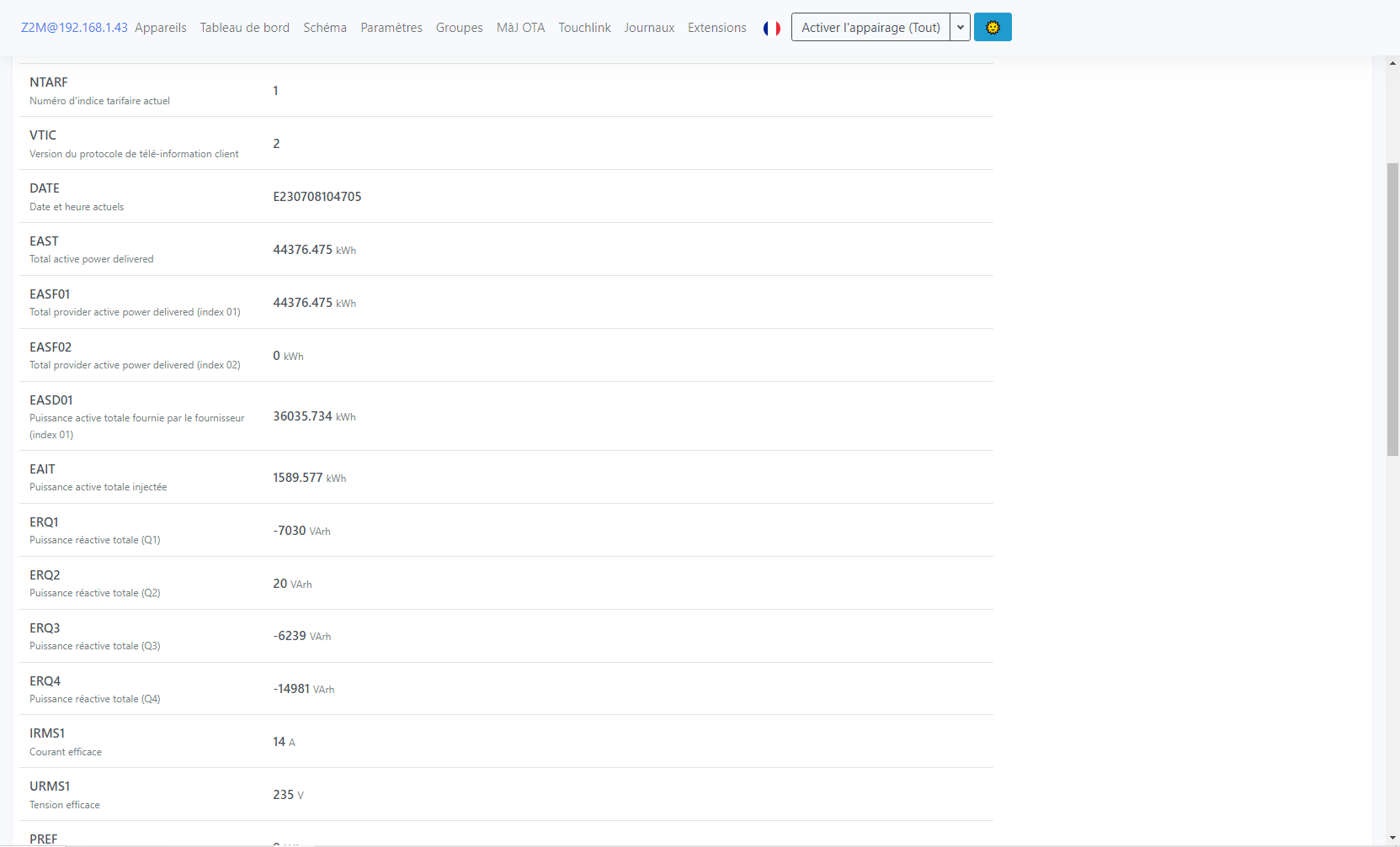

(valeurs exposées le 08/07/2023)
(valeurs exposées à l’instant)
Quelqu’un aurait une piste pour savoir d’où vient le problème (dashboard Energie, zLinky, …) ?

Bon, j’ai trouvé : cela venait d’un changement de dénomination des entités qui n’avait pas été reporté dans le dashboard énergie…
