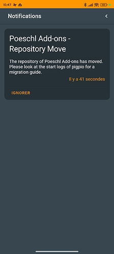

Un rappel du tuto :
le changement du dépôt depuis octobre 2024 :
