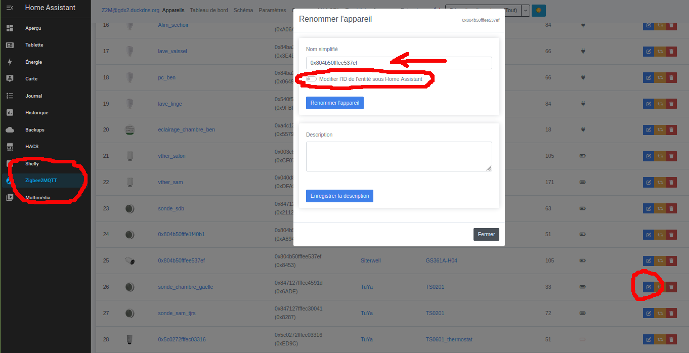

Dans l’interface WEB de ZigbeeMQTT que tu ouvres en cliquant sur ZigbeeMQTT dans le menu de droite dans HA, tu repères l’appareil que tu veux renommer.
Sur la ligne de cet appareil, à droite, il y a un bloc de trois icônes de couleur. Tu cliques sur la bleue.
Dans la boite de dialogue tu renommes ton appareil et surtout tu n’oublies pas d’activé le bouton « Modifier l’ID de l’entité sous Home Assistant ».
Tu cliques sur « Fermer ». Maintenant, dans HA, les entités liées à cet appareil sont nommées avec comme base le nom que tu lui as donné.
