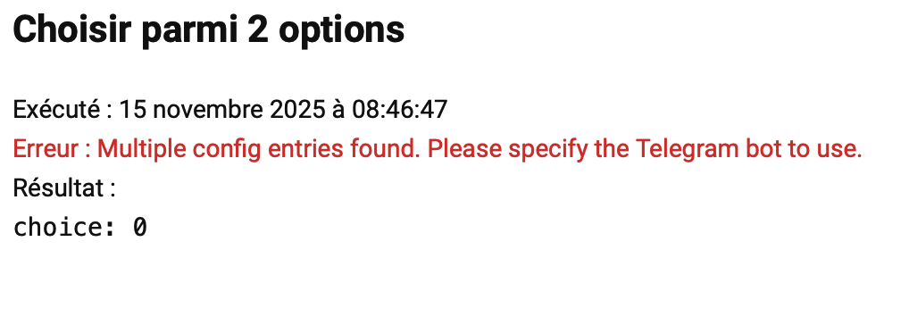

Si je ne fais rien, mon blueprint ne fonctionne plus car il me dit :

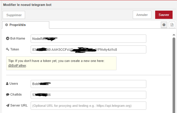

Par exemple dans la conf Node Red, on voit que l’ID du début du token n’est pas le chat id, je pensais au départ que ce devait être le cas:

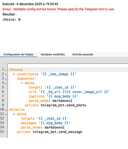

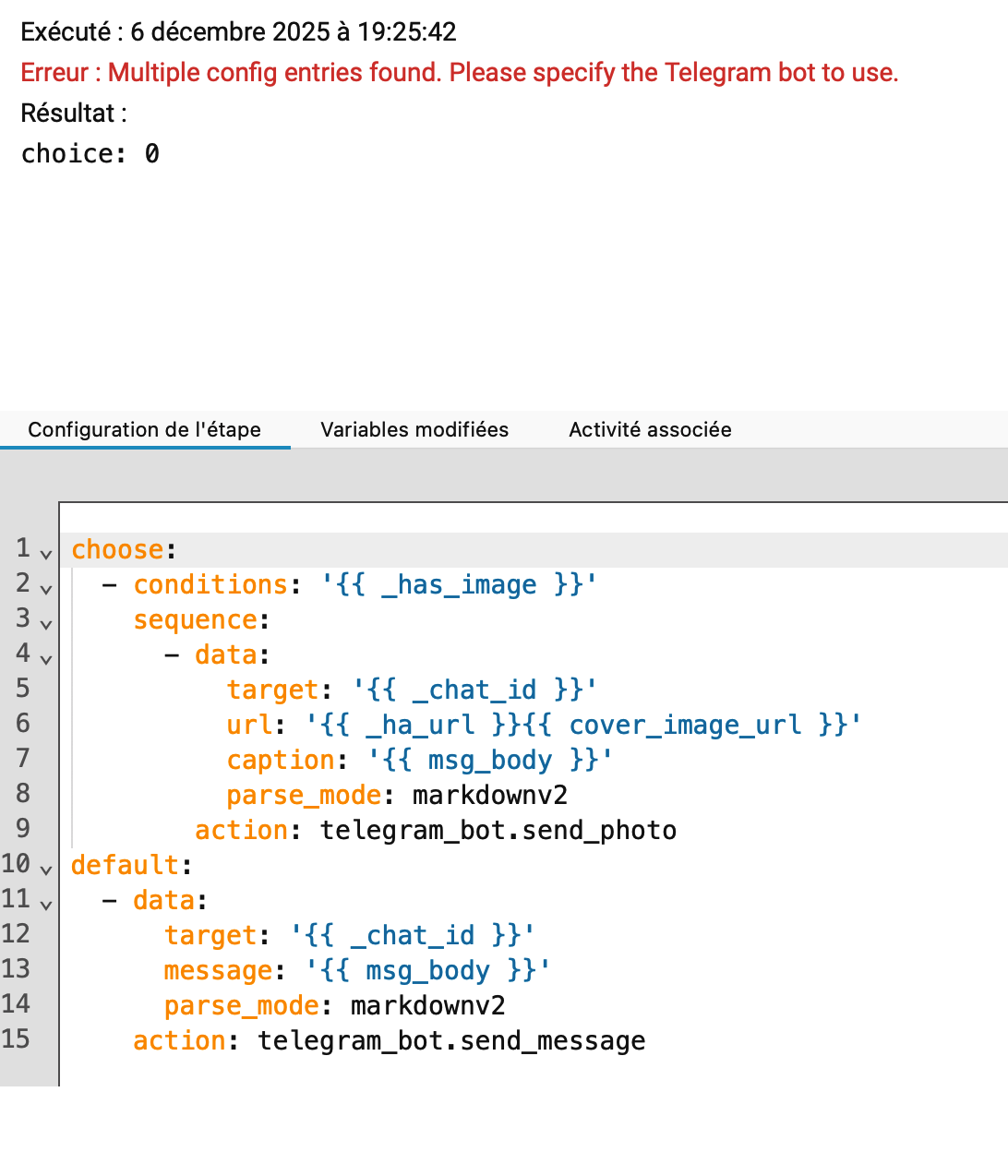

Je « déterre » mon propre sujet. Depuis que j’ai créé les groupes, c’est parfait avec Alarmo, par contre avec le blueprint que j’utilise pour l’automatisation de l’envoi d’un message à la fin de l’impression, j’ai toujours le message dans mon post de départ :confused: alors que je met bien l’ID de la conversation donc « -123456789 »
Je ne vois pas trop ce que je peux mettre d’autre dans la config du blueprint
Si vous avez encore une idée :innocent:
Refaire le blueprint
Tu veux dire faire une nouvelle automatisation à partir du blueprint (qui n’est pas de moi) ? Ou il faudrait modifier le blueprint en lui-même?

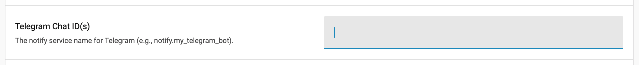

Quand je change le paramètre « Telegram Chat ID » dans l’image ci-dessus, suivant ce que je met, le message d’erreur change. Si je met un id qui n’existe pas par exemple, j’ai bien une erreur « target » car forcément il ne trouve pas l’ID. Ici c’est comme si il la trouve mais voit aussi l’autre alors que je met bien celle du groupe…
Maintenant il y a peut-être quelque chose dans le programmation du blueprint qui ne gère pas ce cas de figure :confused:
