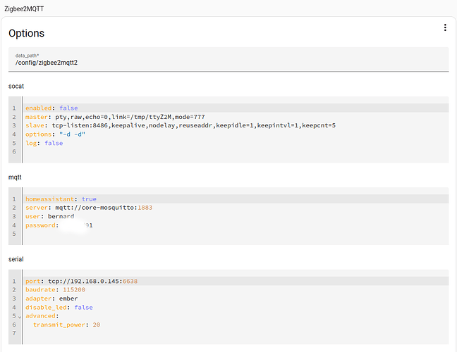

J’essaie de créer une deuxième instance Z2M
J’ai installer un dexième module Z2M
pour ce module j’ai bien indiqué un data_path différent ( je ne vois pas de répertoire /config
j’ai donc avec fileeditor crée un répertoire /homeassistant/zigbee2mqtt2, mais dans ce répertoire le fichier ne configuration (yaml) n’apparait pas
je ne peux lancer cette instance
il y a certainement un oubli ou une erreur que vous allez m’aider a trouver
merci
EDIT : faut il un deuxième broker mosquitto pour cette instance ?

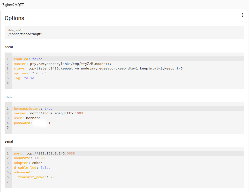

J’ai mis la configuration dans le fichier yaml .
visiblement il est lu lors du lancement ,mais ne focntionne pas. les logs sont différents

avec la configuration modifiée je peux lancer la deuxième instance, mais je ne peux appairer des terminaux. il y a encore qq chose de faux
