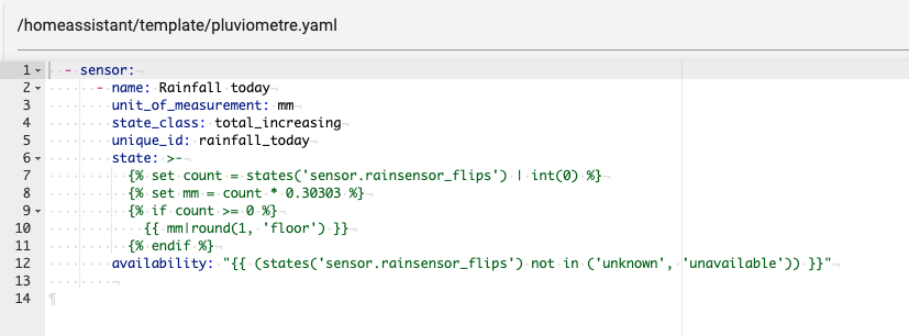

Pluviomètre compatible HA
En regardant rapidement le capteur déclaré dans le template n’a rien à voir avec le capteur de ton binary :thinking:.
D’un côté c’est pluvio qui fait du on/off… et tu as laissé le binary de l’exemple rain_sensor_on_off
Bonjour, j'ai bien réussi a faire cette installation. Mais régulièrement a un reboot de HA j'ai les valeurs qui ne retombe pas 0 mais augmente de 0,3 mm. Je vous met des copie d'écran du code.
Merci pour votre aide.
