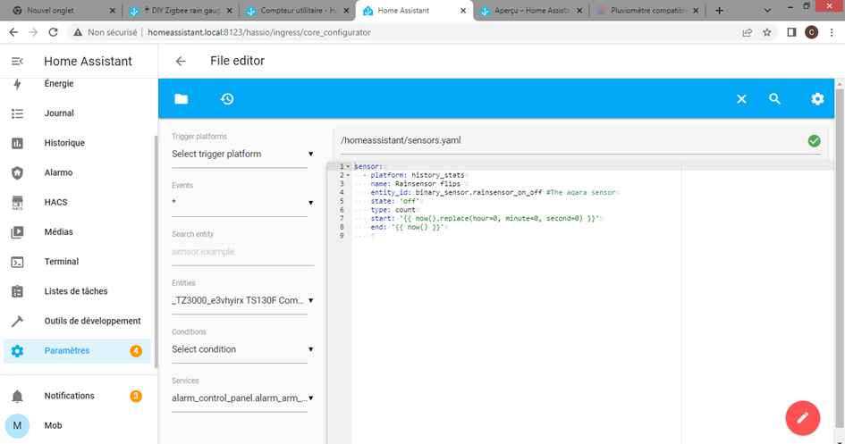

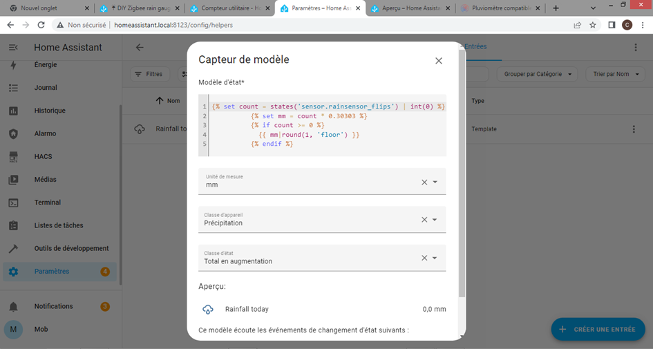

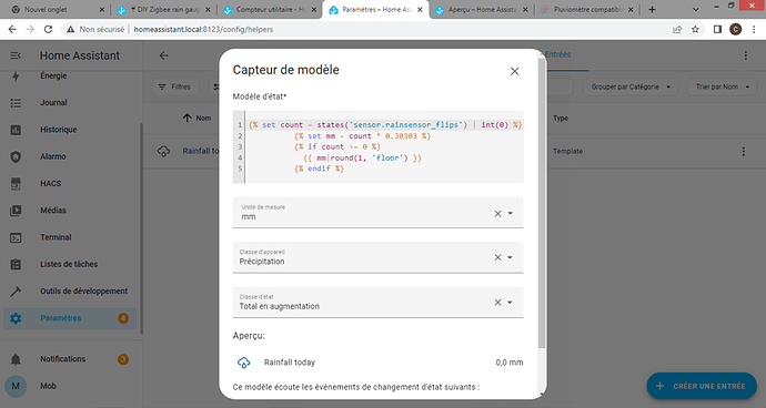

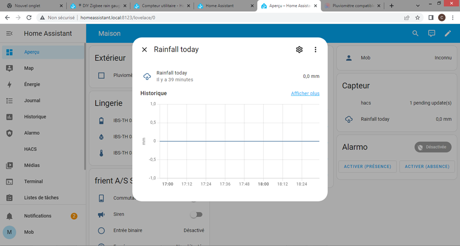

Bonjour, Je suis nouveau sur HA, j'ai débuté la domotique avec "My Fox" il y a plus de 10 ans... Et j'ai franchi le cap après un changement de maison.
J'ai également réalisé le projet de "Eric g du 22 septembre de ce fil."
Sur le plan matériel pas de problème. J'ai réalisé les deux étapes suivantes ensuite :
" sensor:
Bonjour, nouvelle bouteille à la mer pour demander de l’aide concernant mon pluviomètre qui pour l’instant reste inefficace. S’il vous plait :wink:
