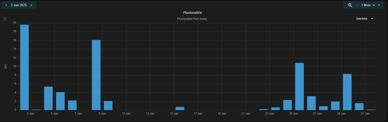

Tu peux créer un graphique en utilisant la carte history-explorer (à télécharger dans HACS) et en y mettant le sensor rain_today (ou équivalent chez toi) fourni par l’intégration Netatmo.
Je viens de tester et j’obtiens la carte ci-dessous:
L’intérêt est qu"en jouant sur le zoom et l’intervale en haut à droite, tu peux visualiser les données par mois, par année, etc.
Le code de cette carte:
type: custom:history-explorer-card
barGraphHeight: 400
defaultTimeRange: 1o
defaultTimeOffset: 1O
showCurrentValues: false
header: hide
uiLayout:
  toolbar: top
  selector: hide
graphs:
  - type: bar
    title: Pluviométrie
    options:
      interval: daily
      stacked: true
      - entity: sensor.interieur_interieur_interieur_pluviometre_rain_today

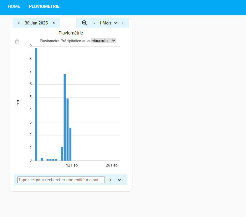

J’ai enfin eu le temps de chercher, mais History-explorer n’est plus sur hacs.
Une fork existe GitHub - SpangleLabs/history-explorer-card: A card for Home Assistant Lovelace for exploring the history of your entities interactively and in real time.
le dev original à stopper le développement de history-explorer-card.
Il faut utiliser le fork maintenant.

j’aimerai augmenter la largeur et virer cadre du bas
merci encore
Lis l’ensemble de la doc sur le GitHub.
Tu verras qu’il y a plein d’options de présentation autour de uiLayout. Dans mon exemple au dessus, j’avais mis
uiLayout:
  toolbar: top
  selector: hide
ce qui élimine le selector en bas du graph (je parle de mémoire, à vérifier sur la doc).
Pour la largeur, je pense qu’elle est liée à ton dashboard et à la largeur des colonnes du dashbaord. Si tu veux que le graph prenne toute la largeur du tableau de bord, tu peux utiliser un dashboard type: sidebar

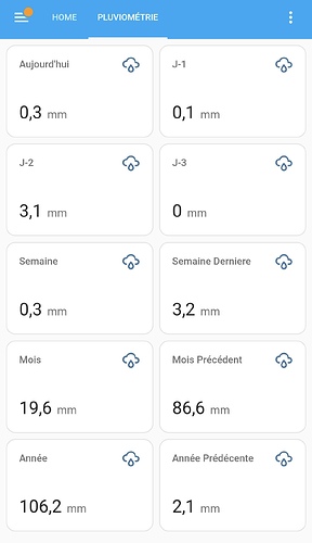

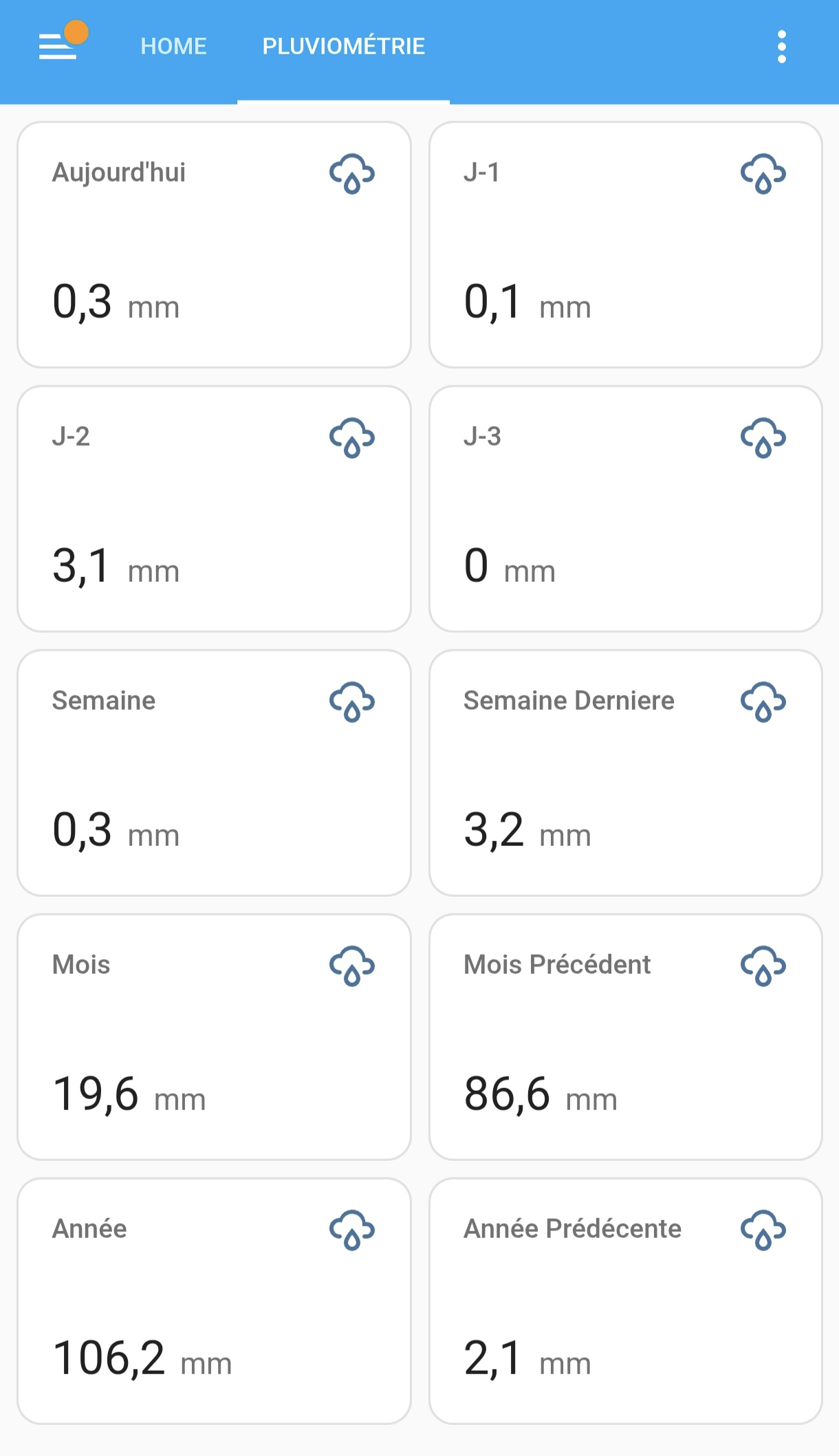

Voici
type: grid
  - type: statistic
    period:
      calendar:
        period: day
    stat_type: change
    entity: sensor.pluviometre_precipitation_today
    grid_options:
      columns: 6
      rows: 2
  - type: statistic
    period:
      calendar:
        period: day
        offset: -1
    stat_type: change
    grid_options:
      columns: 6
      rows: 2
  - type: statistic
    period:
      calendar:
        period: day
        offset: -2
    stat_type: change
    grid_options:
      columns: 6
      rows: 2
  - type: statistic
    period:
      calendar:
        period: day
        offset: -3
    stat_type: change
    grid_options:
      columns: 6
      rows: 2
  - type: statistic
    period:
      calendar:
        period: week
    stat_type: change
    grid_options:
      columns: 6
      rows: 2
  - type: statistic
    period:
      calendar:
        period: week
        offset: -1
    stat_type: change
    grid_options:
      columns: 6
      rows: 2
  - type: statistic
    period:
      calendar:
        period: month
    stat_type: change
    grid_options:
      columns: 6
      rows: 2
  - type: statistic
    period:
      calendar:
        period: month
        offset: -1
    stat_type: change
    grid_options:
      columns: 6
      rows: 2
    name: Mois Précédent
  - type: statistic
    period:
      calendar:
        period: year
    stat_type: change
    grid_options:
      columns: 6
      rows: 2
  - type: statistic
    period:
      calendar:
        period: year
        offset: -1
    stat_type: change
    grid_options:
      columns: 6
      rows: 2
    name: Année Prédécente
column_span: 4
