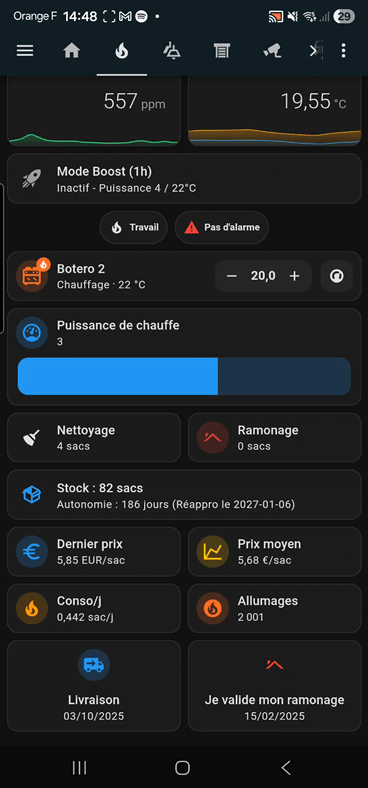

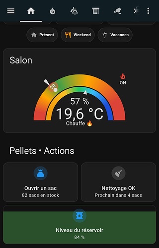

Le thermostat Générale
Accompagné des boutons de nettoyage hebdomadaire, de consommation de sac et de niveaux de pellets (estimé) dans le poêle
Pour le moment le calcul de niveaux de pellets est basé sur les temps de chauffe couplé au niveau de puissance du poêle, mais je compte intégrer la notion de température extérieur pour affiner l’estimation, j’attends juste de récupérer un peu plus de données
L’onglet qui centralise la gestion du poêle
  • Le ramonage est paramétré tous les 1 palette ou 1 an
  • Le nettoyage est paramétré tous les 5 sacs de pellets
  • j’ai instauré une saison de chauffe de Septembre à Avril inclus les calculs d’autonomie et de date de réappro son calculé sur cette saison

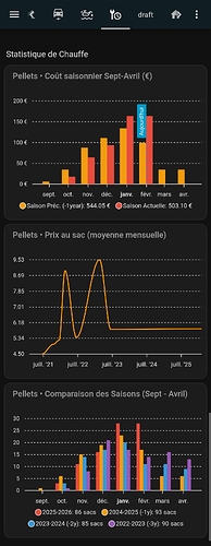

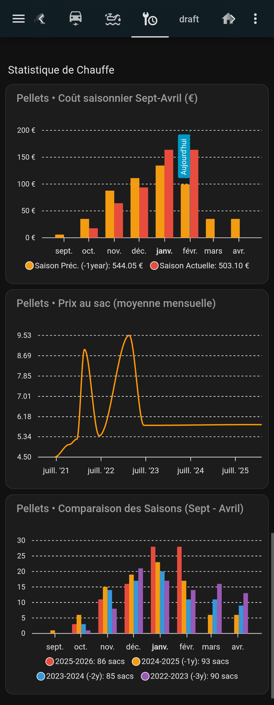

La partie Stats et suivi de conso comparé aux années précédentes :
Il y a encore des ajustements à faire car la manipulation des données d’une saison à cheval sur deux années civile est un peu complexe

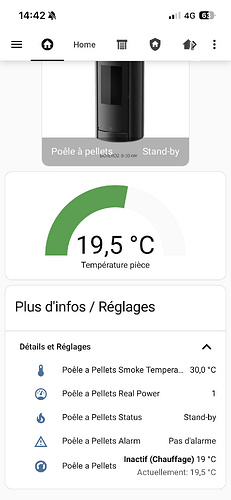

J’ai réussi l’intégration.

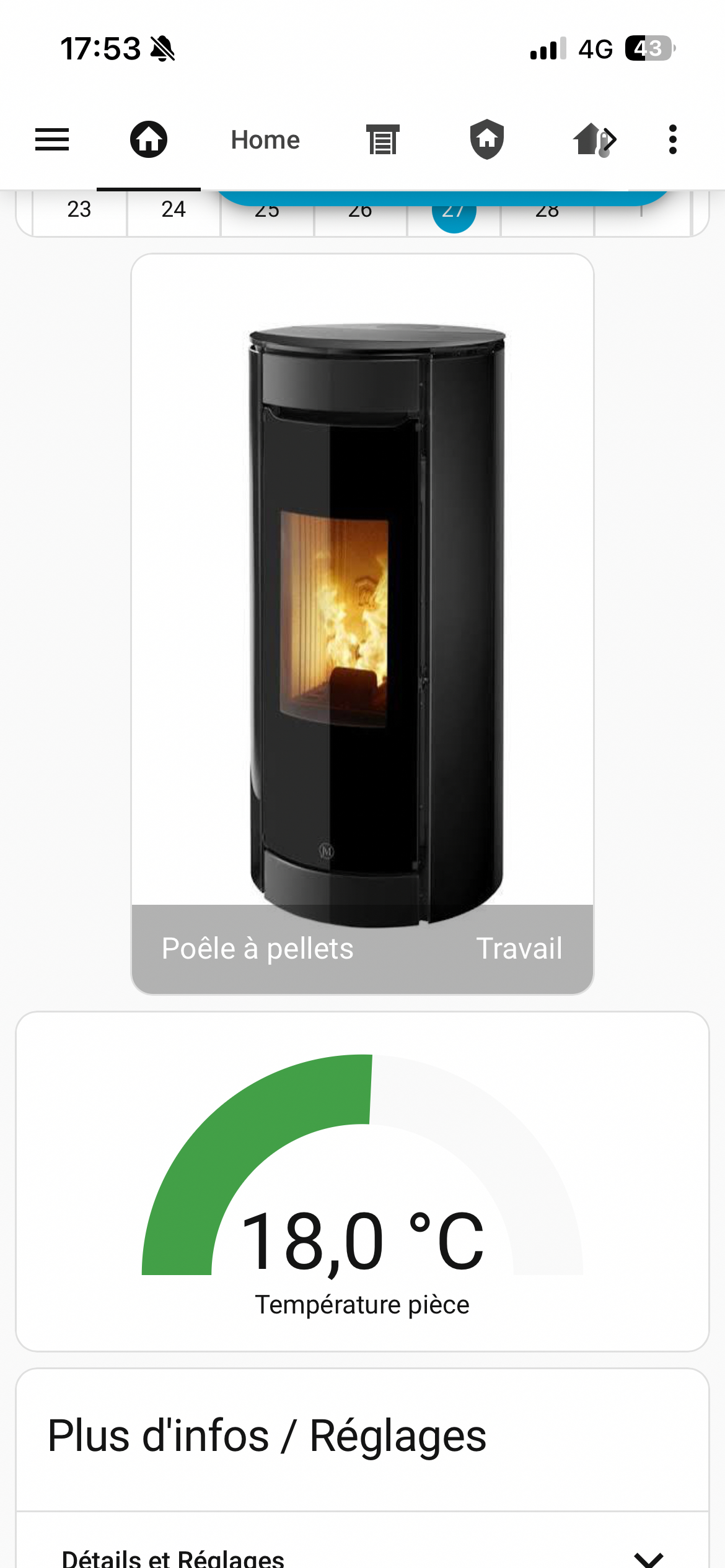

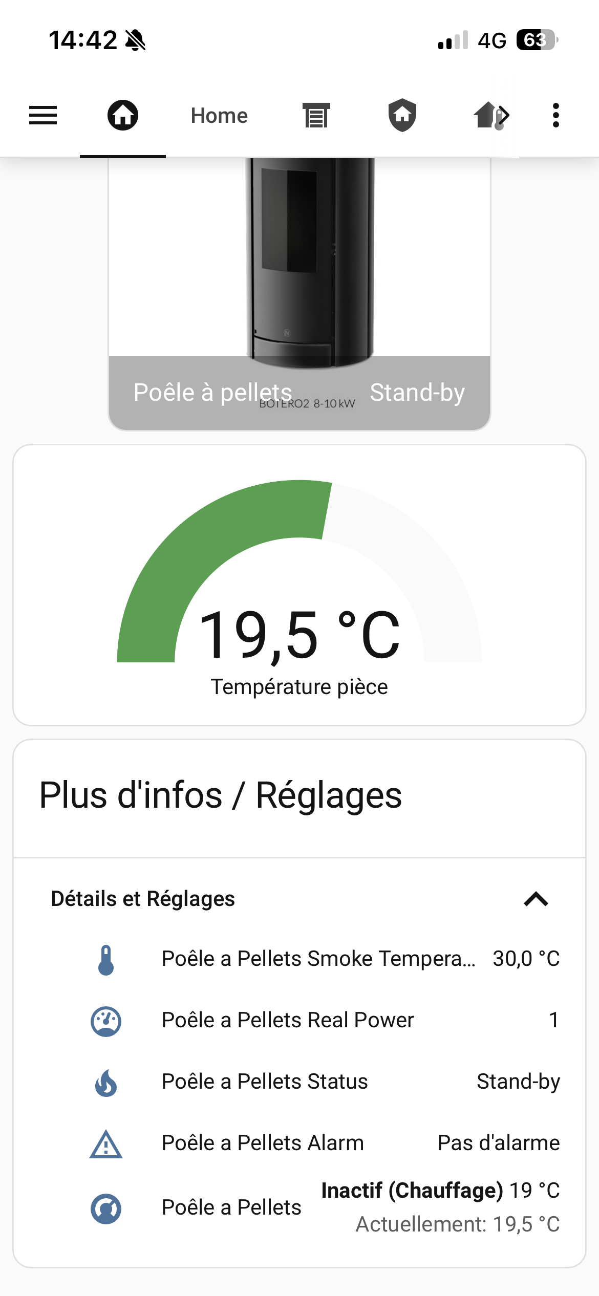

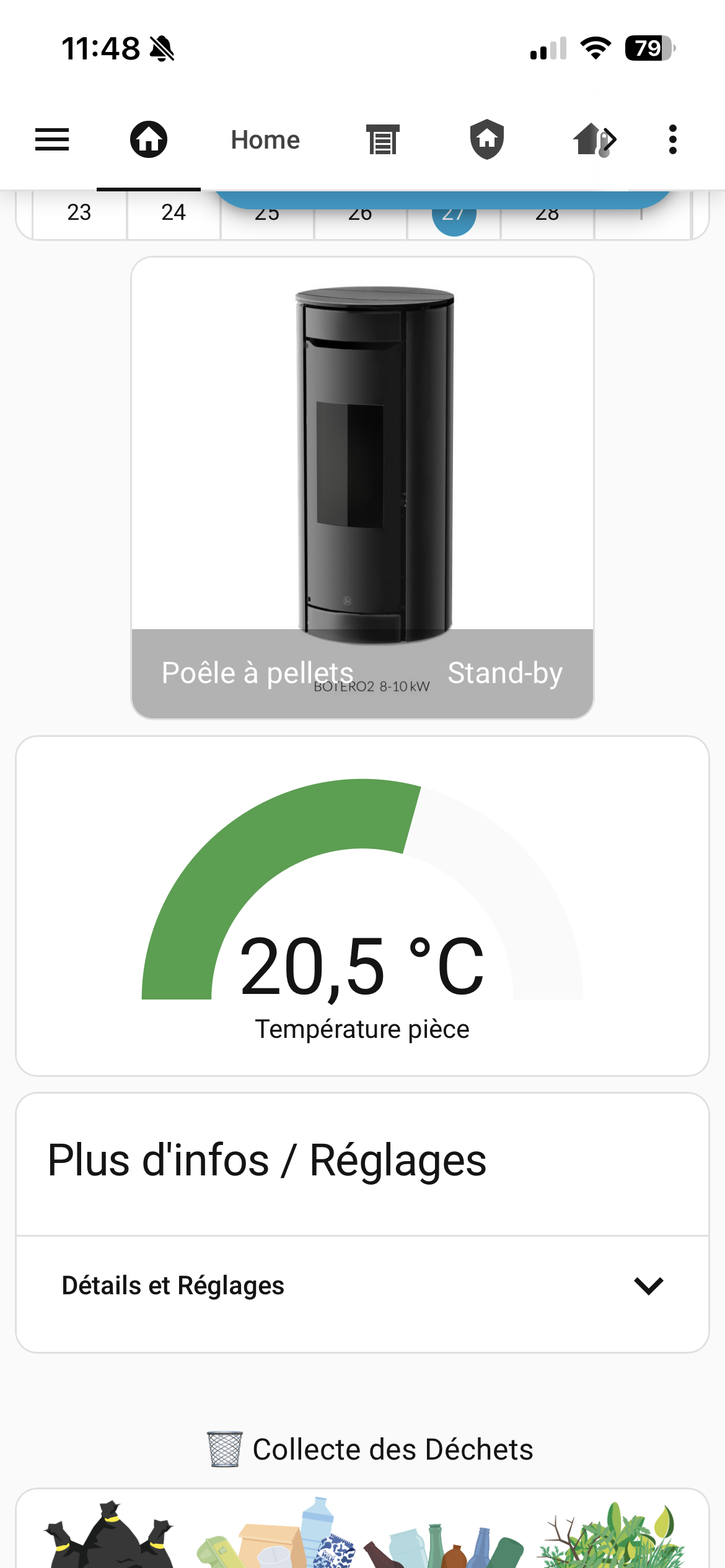

Je vous montre mon Dashboard (que je dois peaufiner et enrichir)
Pour le moment un bouton déroulant pour accéder aux différentes informations et réglages afin de garder quelque chose de compact pour faciliter la lecture sur un écran d’une tablette au mur (prochain projet).
L’image du poêle qui change lorsqu’il est éteint ou allumé.
Si vous avez des idées n’hésitez pas :wink:
