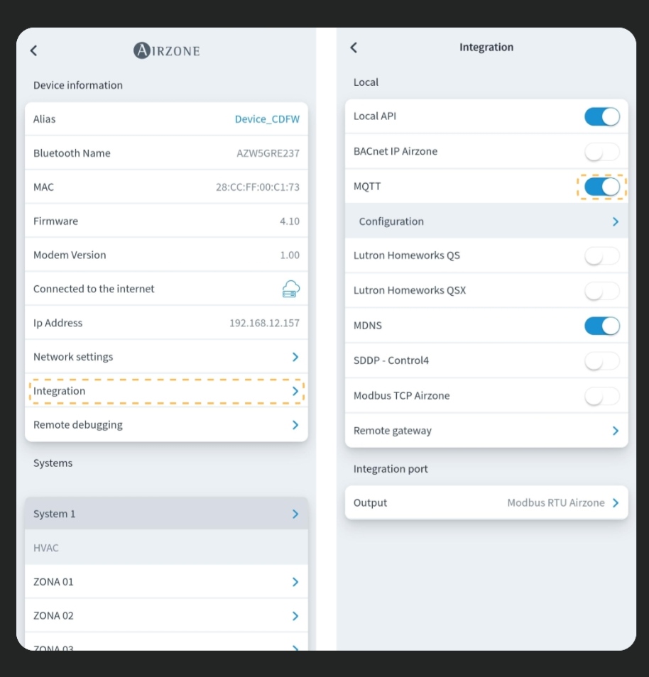

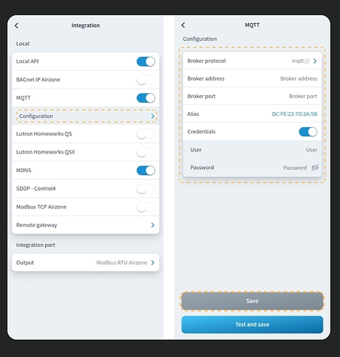

Et ils ont intègrés récemment la possibilité de se connecter à un serveur mqtt
C’est rassurant, j’espère juste que les modèles plus récents ne font pas l’impasse sur l’API locale, une tendance malheureusement très suivie par les grandes marques.
C’est toujours présent
