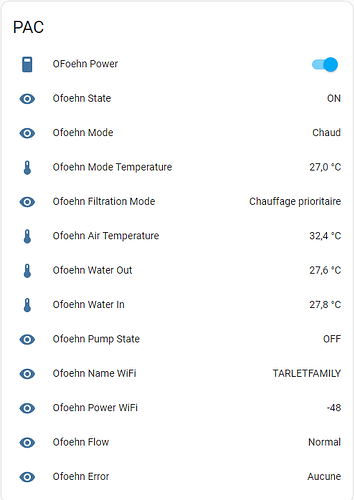

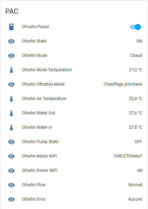

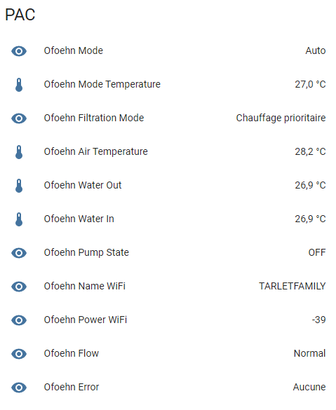

Bonsoir messieurs,
J’ai bien avancé avec curl pour les commandes awk et cut,
Je donnerai le fichier configuration.yaml dès que j’ai fini de mettre les bons paramètres au bon endroit.
Merci pour votre aide
Cordialement

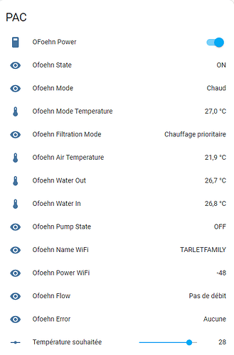

Bonsoir messieurs,
J’ai pas mal fait travailler chatgpt pour ça mais c’est fait pour les sondes :
default_config:
frontend:
# Text to speech
tts:
  - platform: google_translate
script: !include scripts.yaml
scene: !include scenes.yaml
shell_command:
  ofoehn_cron: 'curl http://192.168.1.98:80/changeOnOff.cgi'
  ofoehn_light_on: 'curl -d "1" http://192.168.1.98:80/toggleE.cgi'
  ofoehn_light_off: 'curl -d "0" http://192.168.1.98:80/toggleE.cgi'
  ofoehn_set_temp: 'curl -d "consigneFroid={{ temp }}&consigneChaud={{ temp }}&consigneAuto={{ temp }}" http://192.168.1.98:80/setReg.cgi'
  ofoehn_mode_hot: 'curl -d "mode=CHAUD" http://192.168.1.98:80/setReg.cgi'
  ofoehn_mode_cold: 'curl -d "mode=FROID" http://192.168.1.98:80/setReg.cgi'
  ofoehn_mode_auto: 'curl -d "mode=AUTO" http://192.168.1.98:80/setReg.cgi'
sensor:
  - platform: command_line
    name: Ofoehn Water In
    command: 'curl -s http://192.168.1.98:80/super.cgi | awk "NR==6"| cut -c 1-4'
    unit_of_measurement: "°C"
    name: Ofoehn Water Out
    command: 'curl -s http://192.168.1.98:80/super.cgi | awk "NR==7" | cut -c 1-4'
    name: Ofoehn Air Temperature
    command: 'curl -s http://192.168.1.98:80/super.cgi | awk "NR==8" | cut -c 1-4'
    name: Ofoehn Mode Temperature
    command: "curl -s http://192.168.1.98:80/getReg.cgi"
    value_template: >-
      {% set lines = value.split('\n') %}
      {% set line1 = lines[0] %}
      {% set line2 = lines[1] %}
      {% set line3 = lines[2] %}
      {% set line4 = lines[3] %}
      {% if line1 == 'Chaud' %}
        {{ line3 }}
      {% elif line1 == 'Froid' %}
        {{ line2 }}
      {% elif line1 == 'Auto' %}
        {{ line4 }}
        Valeur inconnue
    name: Ofoehn Power WiFi
    command: 'curl -s http://192.168.1.98:80/accueil.cgi | awk "NR==16"'
    name: Ofoehn Name WiFi
    command: 'curl -s http://192.168.1.98:80/accueil.cgi | awk "NR==15"'
    name: Ofoehn Pump State
    command: 'curl -s http://192.168.1.98:80/super.cgi | awk "NR==26"'
    name: Ofoehn Filtration Mode
    command: 'curl -s http://192.168.1.98:80/getReg.cgi | awk "NR==6"'
    command: 'curl -s http://192.168.1.98:80/getReg.cgi | head -n 1'
    command: "curl -s http://192.168.1.98:80/accueil.cgi | awk 'NR==8' | cut -d'>' -f2 | cut -d'<' -f1"
    command: "curl -s http://192.168.1.98:80/accueil.cgi | awk 'NR==9' | cut -d'>' -f2 | cut -d'<' -f1"
résultat:
J’ai eu une erreur d’affichage sur flux quand il y avait ‹ Pas de débit ›, pb d’accent…
voici le code modifié

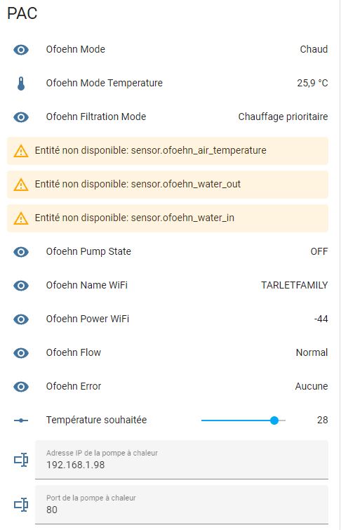

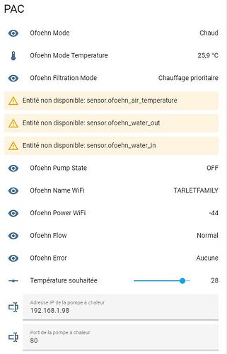

Bonjour la communauté,
je cherche a mettre des variables PAC en tête du fichier configuration.yaml pour changer juste le nécessaire sans tout refaire, pouvez vous m’aider a corriger svp
configuration.yaml:
# Définition des PAC
PAC:
  ofoehn_ip: "192.168.1.98"
  ofoehn_port: "80"
default_config:
frontend:
# Text to speech
tts:
input_number:
  ofoehn_desired_temp:
    name: Température souhaitée
    initial: 28
    min: 15
    max: 30
    step: 1
shell_command:
  ofoehn_cron: 'curl http://{{ PAC.OFoehn_IP }}:{{ PAC.OFoehn_Port }}/changeOnOff.cgi'
  ofoehn_light_on: 'curl -d "1" http://{{ PAC.OFoehn_IP }}:{{ PAC.OFoehn_Port }}/toggleE.cgi'
  ofoehn_light_off: 'curl -d "0" http://{{ PAC.OFoehn_IP }}:{{ PAC.OFoehn_Port }}/toggleE.cgi'
#  ofoehn_set_temp: 'curl -d "consigneFroid={{ temp }}&consigneChaud={{ temp }}&consigneAuto={{ temp }}" http://{{ PAC.OFoehn_IP }}:{{ PAC.OFoehn_Port }}/setReg.cgi'
  ofoehn_mode_hot: 'curl -d "mode=CHAUD" http://{{ PAC.OFoehn_IP }}:{{ PAC.OFoehn_Port }}/setReg.cgi'
  ofoehn_mode_cold: 'curl -d "mode=FROID" http://{{ PAC.OFoehn_IP }}:{{ PAC.OFoehn_Port }}/setReg.cgi'
  ofoehn_mode_auto: 'curl -d "mode=AUTO" http://{{ PAC.OFoehn_IP }}:{{ PAC.OFoehn_Port }}/setReg.cgi'
  ofoehn_set_temp: 'curl -d "consigneFroid={{ states("input_number.ofoehn_desired_temp") }}&consigneChaud={{ states("input_number.ofoehn_desired_temp") }}&consigneAuto={{ states("input_number.ofoehn_desired_temp") }}" http://{{ PAC.OFoehn_IP }}:{{ PAC.OFoehn_Port }}/setReg.cgi'
switch:
    switches:
      ofoehn_mode_hot:
        command_on: 'curl -d "mode=CHAUD" http://{{ PAC.OFoehn_IP }}:{{ PAC.OFoehn_Port }}/setReg.cgi'
        friendly_name: "Mode Chaud"
        # Add any other necessary parameters if required for turning off the mode
      ofoehn_mode_cold:
        command_on: 'curl -d "mode=FROID" http://{{ PAC.OFoehn_IP }}:{{ PAC.OFoehn_Port }}/setReg.cgi'
        friendly_name: "Mode Froid"
      ofoehn_mode_auto:
        command_on: 'curl -d "mode=AUTO" http://{{ PAC.OFoehn_IP }}:{{ PAC.OFoehn_Port }}/setReg.cgi'
        friendly_name: "Mode Auto"
sensor:
    command: 'curl -s http://{{ PAC.OFoehn_IP }}:{{ PAC.OFoehn_Port }}/super.cgi | awk "NR==6"| cut -c 1-4'
    command: 'curl -s http://{{ PAC.OFoehn_IP }}:{{ PAC.OFoehn_Port }}/super.cgi | awk "NR==7" | cut -c 1-4'
    command: 'curl -s http://{{ PAC.OFoehn_IP }}:{{ PAC.OFoehn_Port }}/super.cgi | awk "NR==8" | cut -c 1-4'
    command: "curl -s http://{{ PAC.OFoehn_IP }}:{{ PAC.OFoehn_Port }}/getReg.cgi"
    value_template: >-
        {{ line3 }}
        {{ line2 }}
        {{ line4 }}
        Valeur inconnue
    command: 'curl -s http://{{ PAC.OFoehn_IP }}:{{ PAC.OFoehn_Port }}/accueil.cgi | awk "NR==16"'
    command: 'curl -s http://{{ PAC.OFoehn_IP }}:{{ PAC.OFoehn_Port }}/accueil.cgi | awk "NR==15"'
    command: 'curl -s http://{{ PAC.OFoehn_IP }}:{{ PAC.OFoehn_Port }}/super.cgi | awk "NR==26"'
    command: 'curl -s http://{{ PAC.OFoehn_IP }}:{{ PAC.OFoehn_Port }}/getReg.cgi | awk "NR==6"'
    command: 'curl -s http://{{ PAC.OFoehn_IP }}:{{ PAC.OFoehn_Port }}/getReg.cgi | head -n 1'
    command: "curl -s http://{{ PAC.OFoehn_IP }}:{{ PAC.OFoehn_Port }}/accueil.cgi | awk 'NR==8' | cut -d'>' -f2 | cut -d'<' -f1"
    command: "curl -s http://{{ PAC.OFoehn_IP }}:{{ PAC.OFoehn_Port }}/accueil.cgi | awk 'NR==9' | cut -d'>' -f2 | cut -d'<' -f1"
    value_template: >-
     {% if value == 'Pas de d&eacute;bit' %}
     {{ 'Pas de débit' }}
     {{ value }}
Il vous faut utiliser des input_*. Soit en créant des entrées depuis l’interface soit en yaml comme vous l’avez fait avec la température souhaitée.

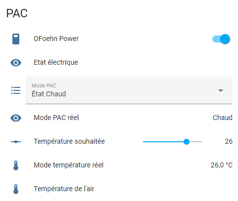

Bonjour Makai,
J’ai bien avancé sur tes recommandations, il me reste une erreur pour les commandes avec du more, voici mon code qui fonctionne pour toutes les sondes sauf Ofoehn Water In, Ofoehn Water Out et Ofoehn Air Temperature, si je remplace les input par l’ip et le port, ca fonctionne

input_number:
    initial: 28
    min: 15
    max: 30
    step: 1
input_text:
  ofoehn_ip:
    name: Adresse IP de la pompe à chaleur
    initial: "192.168.1.98"
  ofoehn_port:
    name: Port de la pompe à chaleur
    initial: "80"
shell_command:

sensor:
    name: Debug Ofoehn IP
    command: 'echo "{{ states("input_text.ofoehn_ip") }}"'
    name: Debug Ofoehn Port
    command: 'echo "{{ states("input_text.ofoehn_port") }}"'
    command: 'curl -s http://"{{ states("input_text.ofoehn_ip") }}":"{{ states("input_text.ofoehn_port") }}"/super.cgi | awk "NR==6" | cut -c 1-4'
    command: 'curl -s http://"{{ states("input_text.ofoehn_ip") }}":"{{ states("input_text.ofoehn_port") }}"/super.cgi | awk "NR==7" | cut -c 1-4'
    command: 'curl -s http://"{{ states("input_text.ofoehn_ip") }}":"{{ states("input_text.ofoehn_port") }}"/super.cgi | awk "NR==8" | cut -c 1-4'
    command: 'curl -s http://"{{ states("input_text.ofoehn_ip") }}":"{{ states("input_text.ofoehn_port") }}"/getReg.cgi'
    value_template: >-
        {{ line3 }}
        {{ line2 }}
        {{ line4 }}
        Valeur inconnue
    command: 'curl -s http://"{{ states("input_text.ofoehn_ip") }}":"{{ states("input_text.ofoehn_port") }}"/accueil.cgi | awk "NR==16"'
    command: 'curl -s http://"{{ states("input_text.ofoehn_ip") }}":"{{ states("input_text.ofoehn_port") }}"/accueil.cgi | awk "NR==15"'
    command: 'curl -s http://"{{ states("input_text.ofoehn_ip") }}":"{{ states("input_text.ofoehn_port") }}"/super.cgi | awk "NR==26"'
    command: 'curl -s http://"{{ states("input_text.ofoehn_ip") }}":"{{ states("input_text.ofoehn_port") }}"/getReg.cgi | awk "NR==6"'
    command: 'curl -s http://"{{ states("input_text.ofoehn_ip") }}":"{{ states("input_text.ofoehn_port") }}"/getReg.cgi | head -n 1'
    command: (curl -s http://"{{ states("input_text.ofoehn_ip") }}":"{{ states("input_text.ofoehn_port") }}"/accueil.cgi | awk 'NR==8' | cut -d'>' -f2 | cut -d'<' -f1)
    command: (curl -s http://"{{ states("input_text.ofoehn_ip") }}":"{{ states("input_text.ofoehn_port") }}"/accueil.cgi | awk 'NR==9' | cut -d'>' -f2 | cut -d'<' -f1)
    value_template: >-
     {{ value }}

petit refresh de mon fichier configuration.yaml pour la PAC Ofoehn
avec un switch pour allumer la PAC est voir son état
default_config:
frontend:
# Text to speech
tts:
input_number:
    initial: 28
    min: 15
    max: 30
    step: 1
input_text:
  ofoehn_ip:
  ofoehn_port:
    initial: "80"
shell_command:
  ofoehn_cron: 'curl http://"{{ states("input_text.ofoehn_ip") }}":"{{ states("input_text.ofoehn_port") }}"/changeOnOff.cgi'
  ofoehn_light_on: 'curl -d "1" http://"{{ states("input_text.ofoehn_ip") }}":"{{ states("input_text.ofoehn_port") }}"/toggleE.cgi'
  ofoehn_light_off: 'curl -d "0" http://"{{ states("input_text.ofoehn_ip") }}":"{{ states("input_text.ofoehn_port") }}"/toggleE.cgi'
  ofoehn_mode_hot: 'curl -d "mode=CHAUD" http://"{{ states("input_text.ofoehn_ip") }}":"{{ states("input_text.ofoehn_port") }}"/setReg.cgi'
  ofoehn_mode_cold: 'curl -d "mode=FROID" http://"{{ states("input_text.ofoehn_ip") }}":"{{ states("input_text.ofoehn_port") }}"/setReg.cgi'
  ofoehn_mode_auto: 'curl -d "mode=AUTO" http://"{{ states("input_text.ofoehn_ip") }}":"{{ states("input_text.ofoehn_port") }}"/setReg.cgi'
  ofoehn_set_temp: 'curl -d http://192.168.1.98:80/setReg.cgi consigneFroid=28&consigneChaud=28&consigneAuto=28'
  ofoehn_onoff: 'curl http://192.168.1.98:80/changeOnOff.cgi'
switch:
  - platform: template
    switches:
      ofoehn_power:
        value_template: "{{ is_state('sensor.ofoehn_state', 'ON') }}"
        turn_on:
          service: shell_command.ofoehn_onoff
        turn_off:
        friendly_name: OFoehn Power
sensor:
    command: 'curl -s http://192.168.1.98:80/super.cgi | awk "NR==6" | cut -c 1-4'
    value_template: >-
        {{ line3 }}
        {{ line2 }}
        {{ line4 }}
        Valeur inconnue
    command: (curl -s http://192.168.1.98:80/accueil.cgi | awk 'NR==8' | cut -d'>' -f2 | cut -d'<' -f1)
    command: (curl -s http://192.168.1.98:80/accueil.cgi | awk 'NR==9' | cut -d'>' -f2 | cut -d'<' -f1)
    value_template: >-
     {{ value }}
    command: (curl -s http://192.168.1.98:80/accueil.cgi | awk 'NR==6' | cut -d'>' -f2 | cut -d'<' -f1)
    scan_interval: 10
J’ai 2 soucis,
le 1er c’est que la commande pour régler la température ne fonctionne pas
le 2eme c’est que je veux mettre la valeur initial de la température souhaitée réglée sur sensor.ofoehn_state
si une ame charitable peut me guider pour trouver la solution
voici configuration.yaml
default_config:

voici automations.yaml
- alias: "Ofoehn Refresh"
    platform: time
    seconds: "/10"
    service: shell_command.ofoehn_cron
- alias: "Ofoehn Light On"
    platform: state
    entity_id: switch.ofoehn_light
    to: "on"
    service: shell_command.ofoehn_light_on
- alias: "Ofoehn Light Off"
    platform: state
    to: "off"
    service: shell_command.ofoehn_light_off
- alias: "Ofoehn Set Temperature"
    platform: state
    entity_id: input_number.ofoehn_set_temp
    service: shell_command.ofoehn_set_temp
    data_template:
      temp: "{{ states('input_number.ofoehn_set_temp') | float }}"
- alias: "Ofoehn Set Mode Hot"
    platform: state
    entity_id: switch.ofoehn_mode_hot
    to: "on"
    service: shell_command.ofoehn_mode_hot
- alias: "Ofoehn Set Mode Cold"
    platform: state
    entity_id: switch.ofoehn_mode_cold
    to: "on"
    service: shell_command.ofoehn_mode_cold
- alias: "Ofoehn Set Mode Auto"
    platform: state
    entity_id: switch.ofoehn_mode_auto
    to: "on"
    service: shell_command.ofoehn_mode_auto

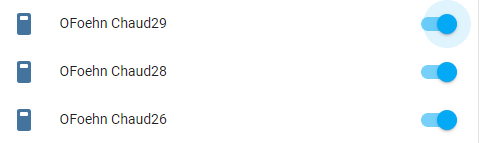

en attendant de trouver la solution, j’ai créé des switches 26 - 28 -29
avec les commandes suivantes dans configuration.yaml
shell_command:
  #ofoehn_set_temp: 'curl "http://192.168.1.98:80/setReg.cgi/consigneChaud={{ states("input_number.ofoehn_desired_temp") }}"'
  ofoehn_set_temp: 'curl "http://192.168.1.98:80/setReg.cgi/consigneFroid={{ trigger.to_state.state }}&consigneChaud={{ trigger.to_state.state }}&consigneAuto={{ trigger.to_state.state }}"'
  ofoehn_set_chaud29: 'curl "http://192.168.1.98:80/setReg.cgi?mode=CHAUD&consigneChaud=29"'
  ofoehn_set_chaud28: 'curl "http://192.168.1.98:80/setReg.cgi?mode=CHAUD&consigneChaud=28"'
  ofoehn_set_chaud26: 'curl "http://192.168.1.98:80/setReg.cgi?mode=CHAUD&consigneChaud=26"'
switch:
    switches:
      ofoehn_power:
        turn_on:
        turn_off:
    switches:
      ofoehn_chaud28:
        turn_on:
          service: shell_command.ofoehn_set_chaud28
        turn_off:
        friendly_name: OFoehn Chaud28
    switches:
      ofoehn_chaud29:
        turn_on:
          service: shell_command.ofoehn_set_chaud29
        turn_off:
        friendly_name: OFoehn Chaud29
    switches:
      ofoehn_chaud26:
        turn_on:
          service: shell_command.ofoehn_set_chaud26
        turn_off:
        friendly_name: OFoehn Chaud26
J’ai réussi grâce en grande partie a ChatGPT, à faire les scripts correctement:
ci-dessous mon fichier configuration.yaml
default_config:
frontend:
# Text to speech
tts:
input_select:
  etat_mode_consigne:
    options:
      - État Froid
      - État Chaud
      - État Auto
input_number:
    min: 15
    max: 30
    step: 1
input_text:
  ofoehn_ip:
  ofoehn_port:
    initial: "80"

sensor:
    scan_interval: '00:00:20'
    value_template: >-
        {{ line3 }}
        {{ line2 }}
        {{ line4 }}
        Valeur inconnue
    value_template: >-
     {{ value }}

pour un affichage suivant
avec le code suivant
type: entities
  • entity: switch.ofoehn_power
  • entity: sensor.ofoehn_state
    name: Etat électrique
  • entity: input_select.etat_mode_consigne
  • entity: sensor.ofoehn_mode
    name: Mode PAC réel
  • entity: input_number.ofoehn_desired_temp
  • entity: sensor.ofoehn_mode_temperature
    name: Mode température réel
  • entity: sensor.ofoehn_air_temperature
    name: Température de l’air
    title: PAC
    show_header_toggle: false
Pardonnez ma question peut être un peu simple, mais dans quel fichier exe exécutez vous vos script? En effet, j’ai des problème de panneaux de commande avec ma PAC ACCESS 8 de chez O’foenh. Et votre travail est très intéressant (je suis d’ailleurs assez épaté de votre programmation).
Merci de votre retour.
Attention dans la dernière version de Home Assistant cette programmation ne fonctionne plus
sinon il vous faut File Editor, via votre page web Home Assistant, allez dans paramètres / modules complémentaires et cliquez sur Boutique des modules complémentaires pour chercher File Editor
Dans File Editor (au même niveau que Paramètres), ouvrez /homeassistant/configuration.yaml
