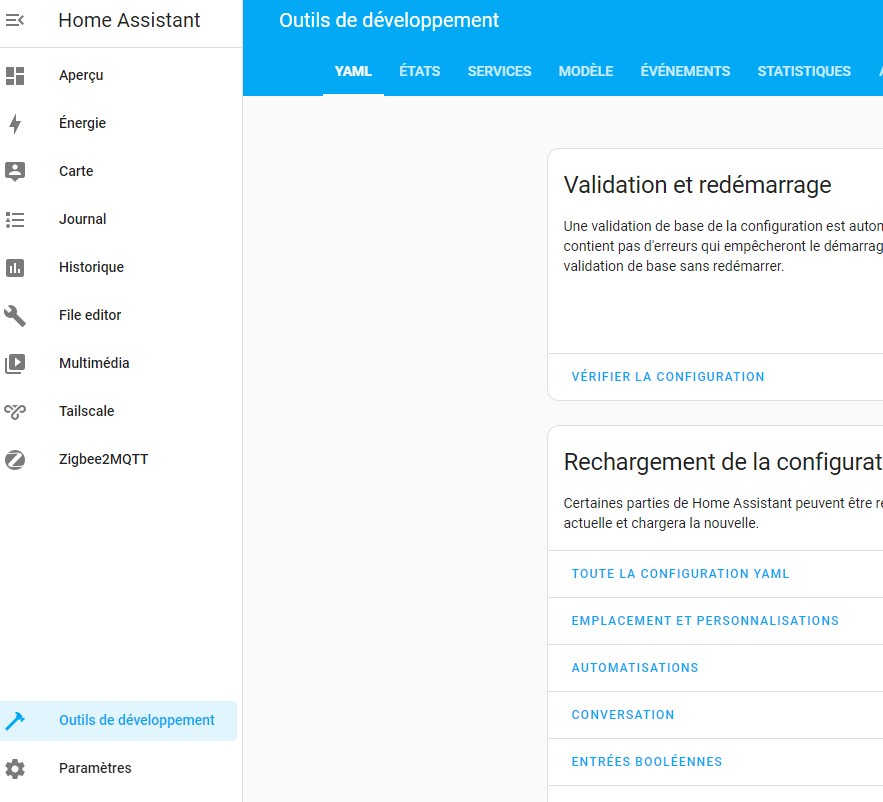

As tu un lien qui explique pas a pas comment mettre du curl dans HA car je ne trouve pas dans la rubrique dev
Ce n’est pas par l’interface. Il faut utiliser l’intégration command_line ou rest en yaml. C’est à dire avoir accès aux fichiers de configuration de HA par exemple avec l’addon File Editor

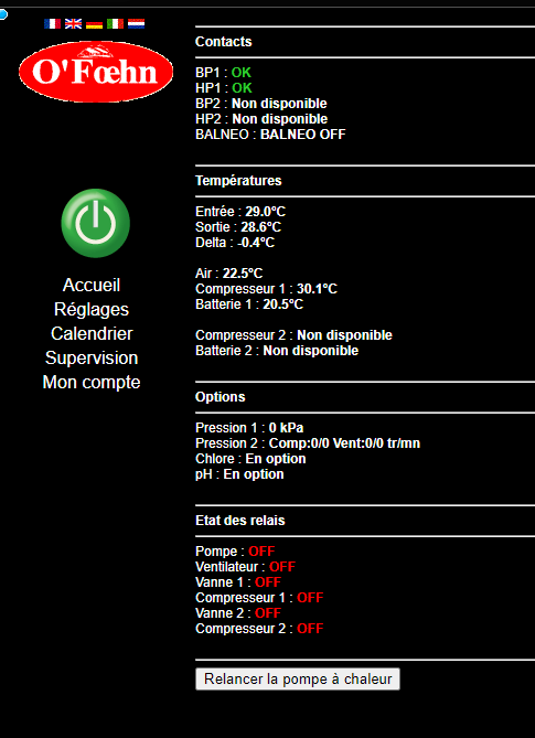

pour info je n’ai pas toutes les sondes de dispo ?!?
ok pas mal :slight_smile:
Pour les sondes qui disent inconnu, faudrait voir ce que donne la requête ‹ http://192.168.1.98:80/super.cgi › dans le navigateur pour confirmer que c’est le bon retour…
Puis de façon générale être certain que ça fait ce que tu veux.

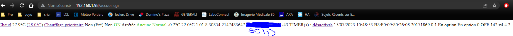

j’avais testé aussi pour essayer de comprendre l’ordre des valeurs
en html, ça donne ça:

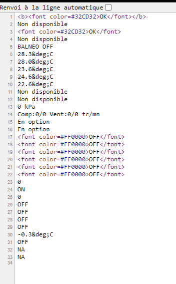

Pour arriver à un résultat intéressant, il faudrait du coup quand tu as ça sur ton navigateur, fait un clic droit et afficher la source. pour trouver la bonne expression…
J’espère que tu m’as suivi :slight_smile:
voici le resultat de ‹ afficher la source › sur la page super.cgi
Est ce que la donnée 5 est la ligne 5 ?
Si oui, j’ai peut etre un décalage
