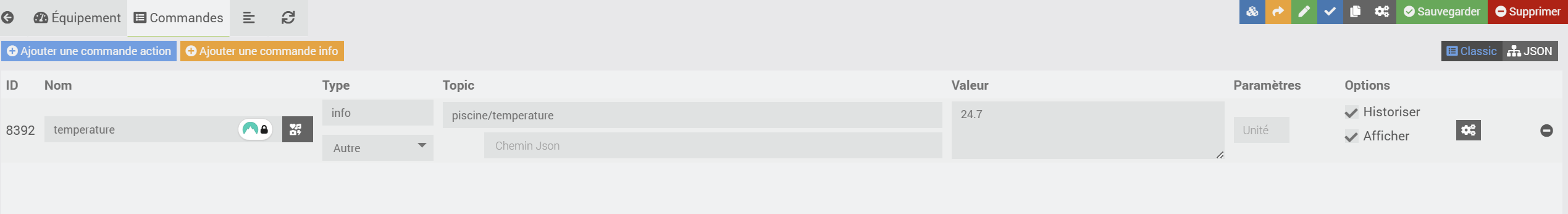

Du coup, j’ai créé un docker sur mon nas synology qui remonte l’info sur mon serveur mosquitto MQTT et je récupère l’info dans jeedom.
Je pense qu’on peut récupérer n’importe quel info mais commander c’est une autre étapeBon j’ai changé de stratégie car il faut que je comprenne comment faire un plugin jeedom.
ici c’est dans jeedom mais le principe est de passer par MQTT c’est plus simple
