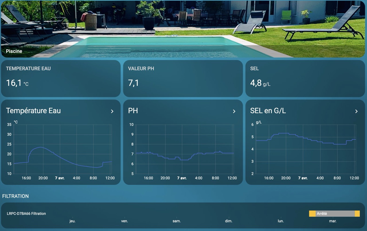

Installation sans problème. Il s’agit maintenant d’en faire un Tdb. Je n’ai pas trouvé la valeur Redox dans les entités mesurables. Température, Sel, PH sont OK
Voila ce que ca donne avec un Tdb un peu vite fait. Il ne manque que la valeur Redox mesurée par l’ORP (pas trouvée dans l’intégration)
