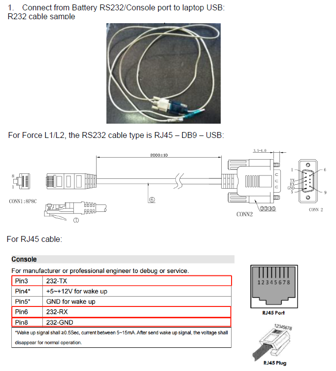

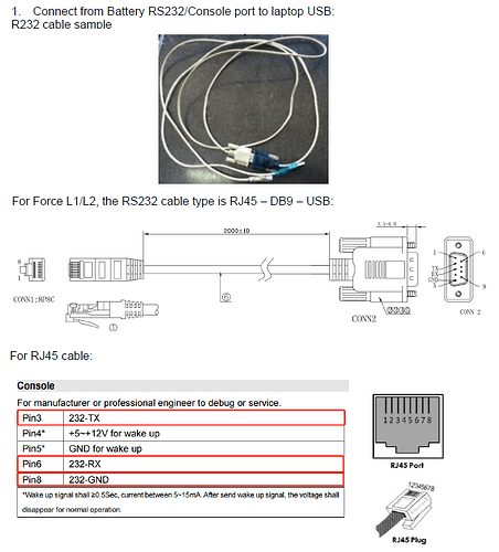

Concernant le câblage, je me suis appuyé sur la Doc Pylontech qui ne précise pas le chipset à utiliser mais décrit simplement le câblage :

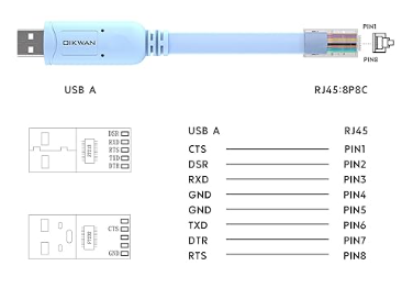

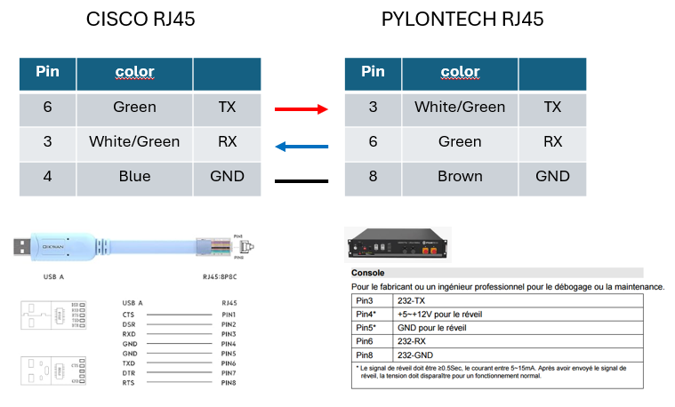

Du coup j’ai acheté un câble de console CISCO avec chipset FTDI dont voici le cablage :

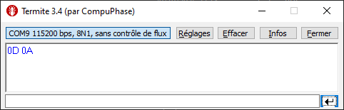

J’ai donc commencé par shunté le « pin 3 » avec « le pin 6 » et j’obtiens bien un retour du caractère que j’envoi. Mon câble est donc fonctionnel sous windows.

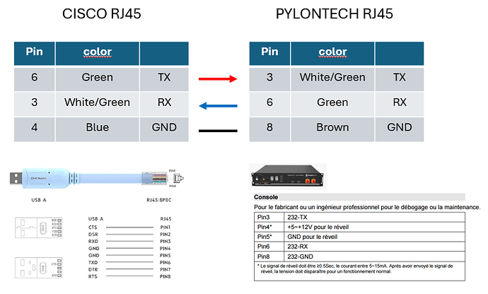

Ensuite j’ai fabriqué mon adaptateur RJ45 pour que le PinOut corresponde bien à la Pylontech
J’ai ensuite vérifié que l’ensemble soit toujours fonctionnel en connectant ensemble le « pin 3 » avec « le pin 6 » au bout de mon adaptateur. J’obtiens bien un écho de mes caractères donc tout va bien.
Le câblage semble bien correspondre à celui qui est nécessaire comme le montre ce jeune homme sur ce forum.
j’ai ensuite essayé de discuter avec la batterie via un simple terminal mais aucune réponse de la batterie :

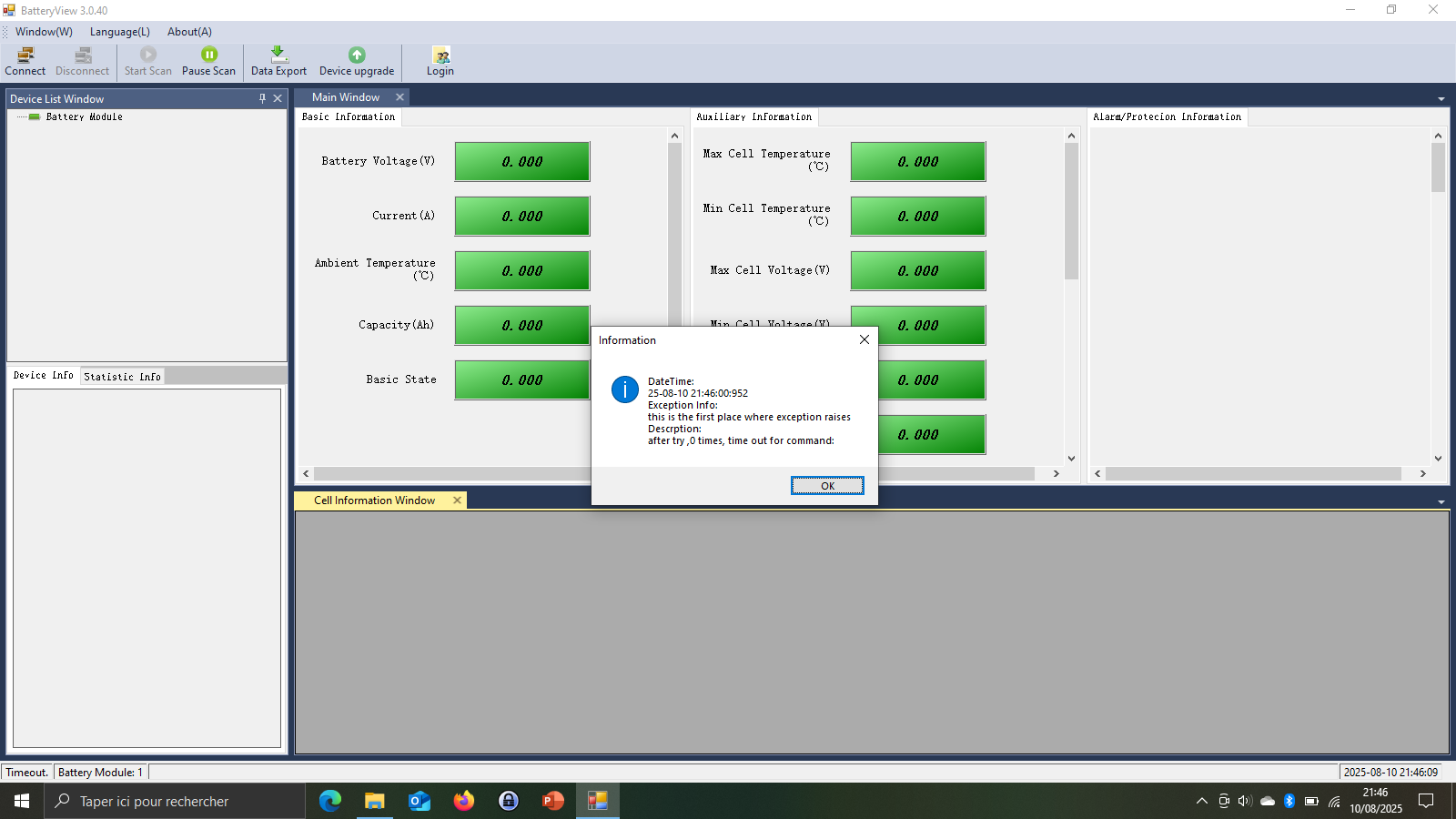

J’ai essayé avec le software « BatteryView » venant du support Pylontech, je tape en timeout.
Je suis perdu car je ne comprend pas pourquoi cela ne fonctionne pas…

En gros j’ai inversé Tx/Rx et cela fonctionne, je l’avais déjà fait mais visiblement mal…
Bref ça fonctionne !
Voici le câblage fonctionnel :
