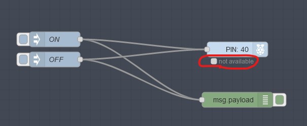

Je suis avec un RPi 4B et home assistant et je suis en train de tester les ports GPIO via Node-Red
Je viens de configurer un port 40 (j’ai choisi celui là, mais c’est pareil pour tous les autres).
J’y ai branché une LED pour le moment et il ne semble pas fonctionner
Avez vous une idée d’où vient mon problème ?node-red_gpio

chez toi, ça fonctionne ce genre de flow ?
c’est peut-etre mon node-red qui est mal configuré ?

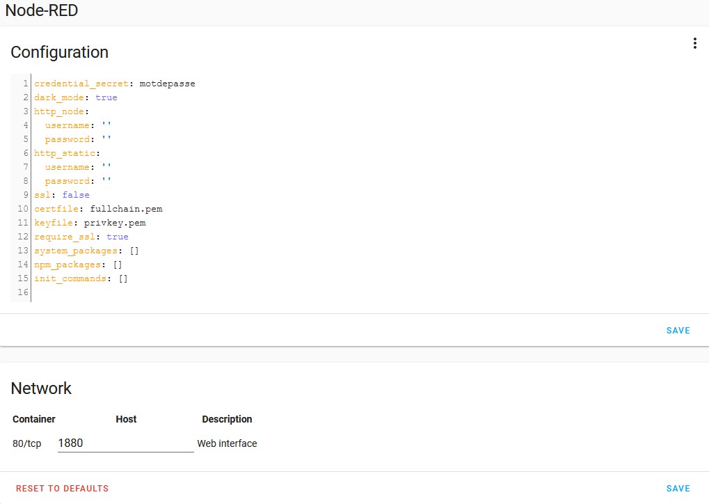

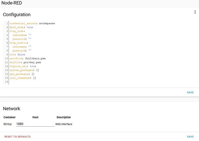

Essaye ce post pour la configuration
ssl: false ? peut être ca
