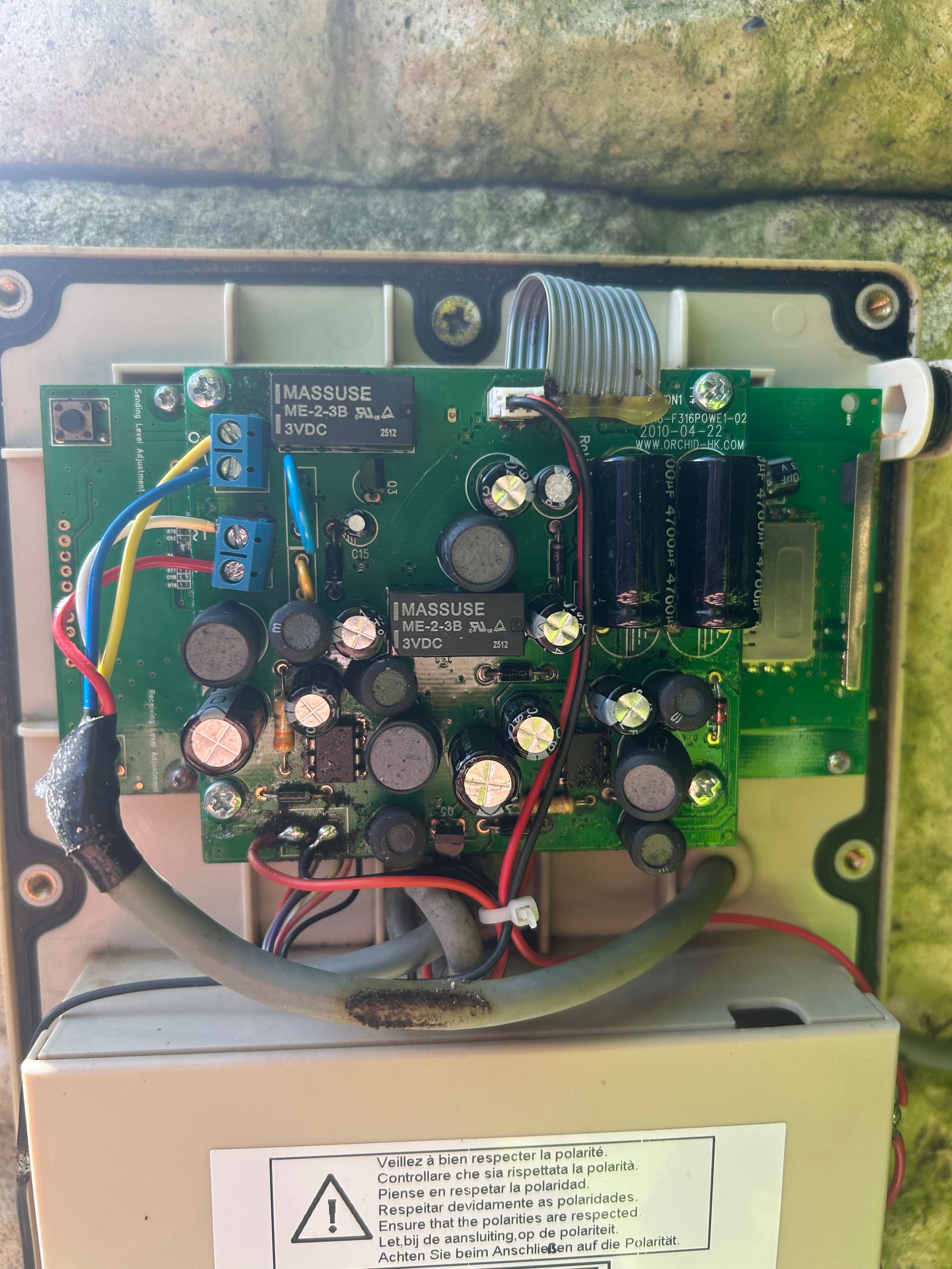

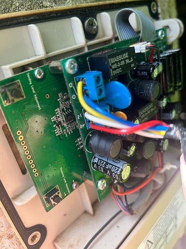

La carte ressemble à ça :
et
Est-ce que selon vous il est possible de le domotiser avec ce que j’ai ? Si oui, quels seraient les branchements à réaliser ?

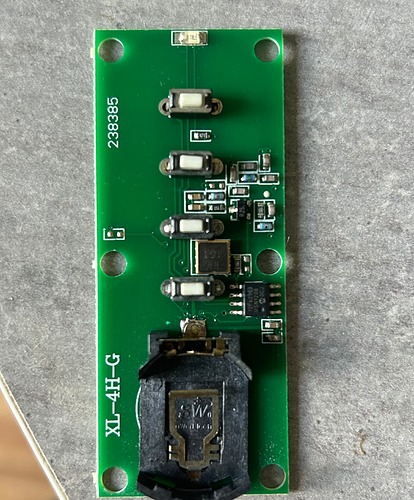

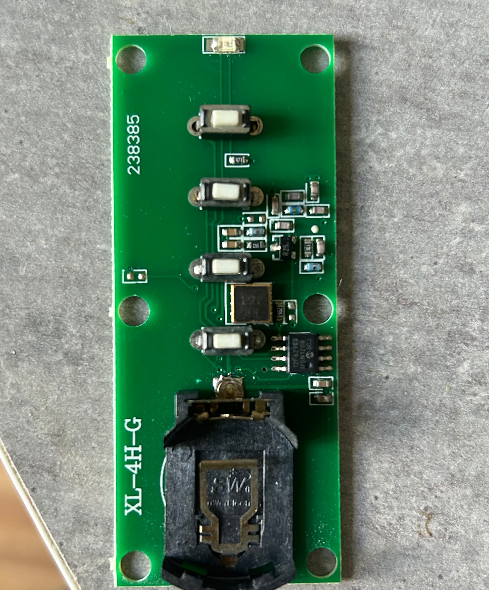

A bien y regarder pourtant tu semble n’avoir qu’un seul contacteur (les fils bleu et jaune) ta clé elle 2 position s ? Il faudrait ouvrir le boîtier de ta clé et regarder comment c’est câblé
Mais vu la sérigraphie sur 'a carte ça semble bien juste être un bête poussoir

La clé a 4 boutons dont 2 qui servent à rien. Le 1er ouvre les 2 battants, le 2e bouton ouvre un seul battant
Faut ouvrir le boîtier de la clé et regarder le cablage
Ça doit vraiment être hyper simple la masse doit sûrement être connectée avec rien/le fil bleu/le fil jaune
Ça parait être une bête carte…

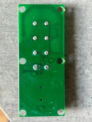

Pour la clé, ça ressemble à une télécommande radio…
Alors, la motorisation est de la marque Extel, j’ai bien une doc qu’on m’a laissée mais elle ne semble pas en lien avec la photo que j’aie prise… :thinking:
Oui en 433MHz, en effet

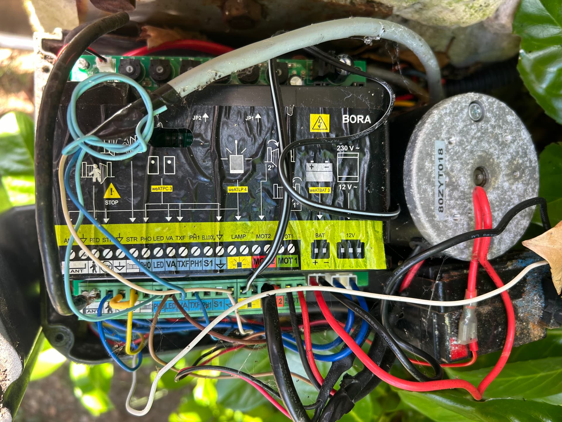

La documentation mentionne cette carte en fait :
Edit : ok c’est la carte électronique des moteurs, pas du système d’ouverture/fermeture à distance
J’ai donc des moteurs EXTEL BORA d’après mes recherches.
Les photos faites seraient peut-être en lien avec la sonnette plutôt alors? :thinking: :innocent:
Voilà la notice trouvée : https://pim.avidsen.com/documentsproduits/fr/760406-notice.pdf
C’est clair que les premières photo, ne semble pas correspondre à une motorisation de portail.
Généralement la carte se situe dans un des blocs moteurs, il faut ouvrir les capots et regarder.
Si ce n’est pas possible de raccorder un module pour piloter la carte (ce serait surprenant), la télécommande est en RF433, il y a peut-être une solution de ce côté, mais je ne connais pas suffisamment pour t’aider.
D’après la doc, et les conseils de @ddfdom, il faudrait que je branche le Shelly ici ?
Y a la masse et la commande d’ouverture totale. Ce serait quoi précisément les branchements sur le Shelly ? Il dispose de plusieurs ouvertures…

Normalement le câblage est le suivant.
Pour alimentation, tu as une sortie (12V) à droite sur la carte du portail à vérifier si AC ou DC.
(Si DC, il faut respecter la polarité)

Ce que je trouve étonnant sur ma photo, c’est qu’il n’y a aucun fil qui arrive sur la borne avec l’icône du portail :face_with_raised_eyebrow:
